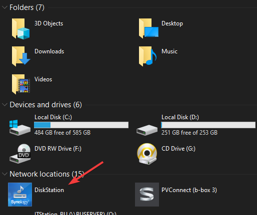

Je kan ook eens nakijken in je gewone File Explorer of je iets ziet, zoals hier bij mij :
Dat zou dan bij jou 'benas' moeten zijn ... als je die ziet staat hij alvast online.
