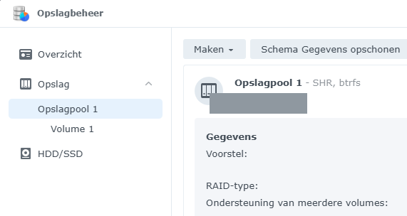

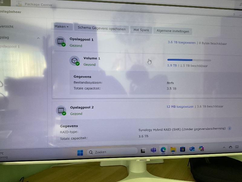

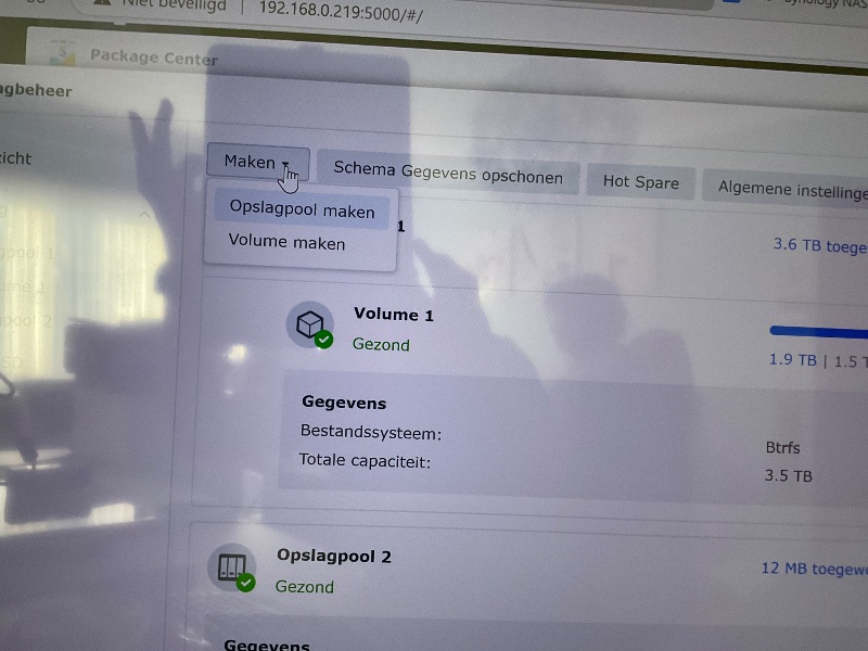

Ik ben inderdaad een leek want aangepast opslagoplossing zie ik nergens staan
    143.3 KB · Weergaven: 251
    141.3 KB · Weergaven: 224

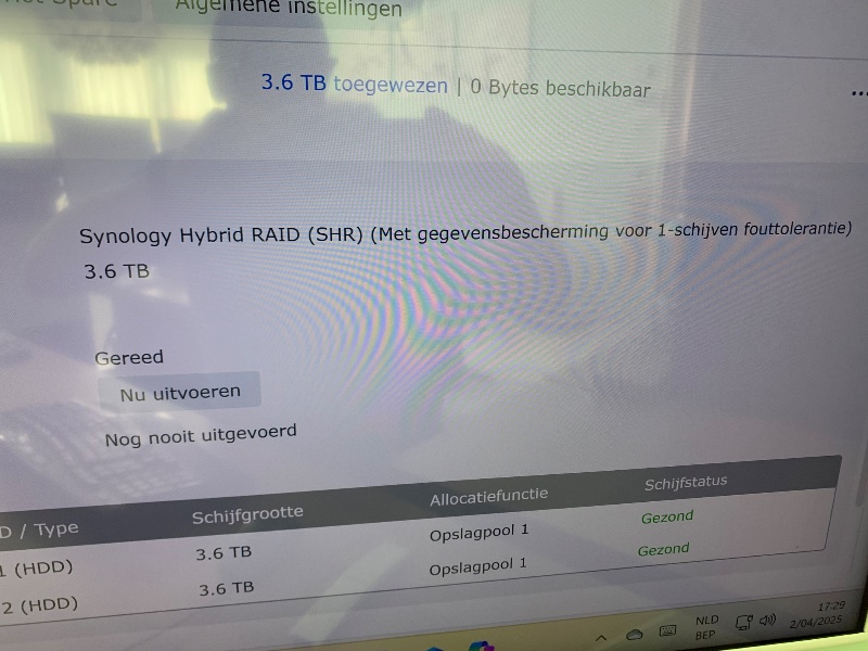

volgens wat ik zie in #5 is er nu bij jouw NAS niets gespiegeld : er is géén gegevensbescherming aktief.
Die SHR is iets typisch voor Synology en geeft enkel een verbetering van de performantie, maar zoals je in de screenshot ook laat zien, géén gegevensbescherming.

Volg nauwgezet alle stappen uit #8 hierboven... dat is de weg daar naartoe.
Je vorige opmerking over 4 schijven duidt erop dat je een te hoge RAID versie had gekozen.
Je kan met 2 schijven enkel RAID-1 = spiegeling / mirroring.
