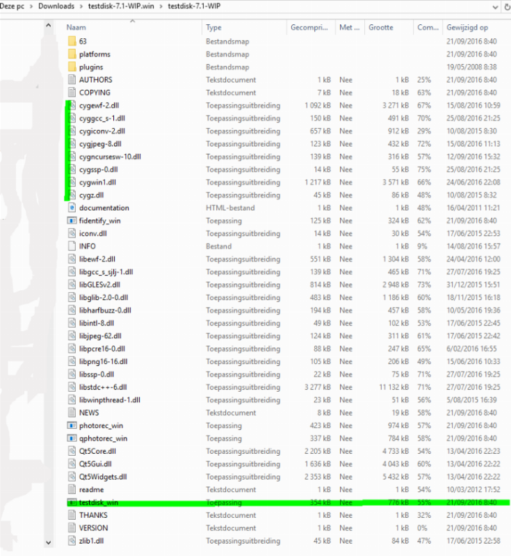

Voilà:

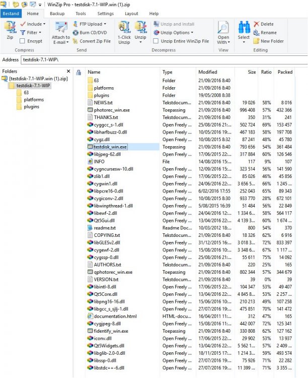

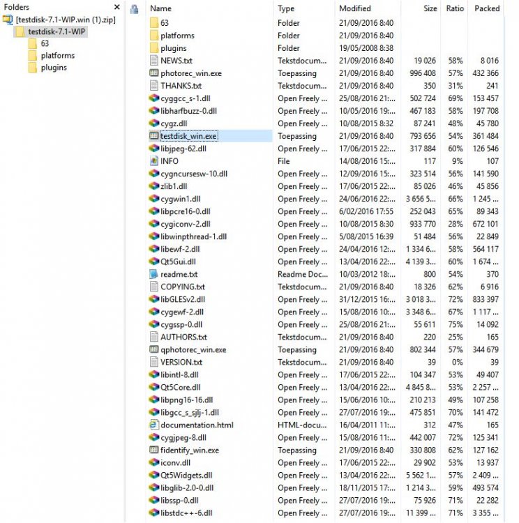

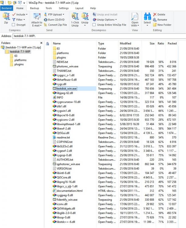

Na het uitpakken krijg ik deze lijst en dubbelklik de geselecteerde .exe en terug dezelfde melding... over de ontbrekende .dll:
ik zie dat je de beta versie heb opgehaald maar zelfs de beta versie zou deze dll's moeten bevatten ( hier althans wel dus zie afbeelding )
er gaat bij u het een en ander mis tijdens het uitpakken ...veronderstel ik ..
bij mij word ook alles alfabetisch(s) gerangschikt en dit is bij u niet zo ...
wellicht gaat het uitpakken bij u mis omdat je een verouderde versie gebruikt van Winzip pro !

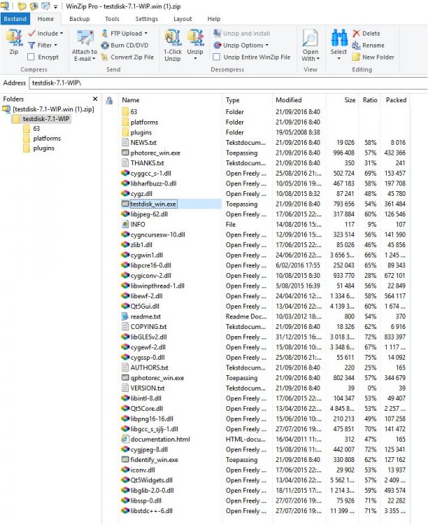

De miserie blijft. Welke folder ik ook uitpak. Nu heb ik een nog langere lijst.
DE WinZip is 15. Kan ik een andere uitpakker gebruiken?

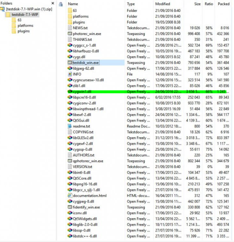

maar alhoewel jij nog steeds de melding krijgt betreffende de ontbrekende dll's staan ze wel vermeld in je laatste afbeelding ... kijk maar eens goed !

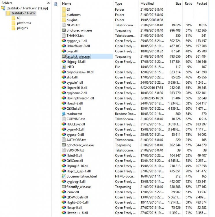

Bekijk bijlage 17544

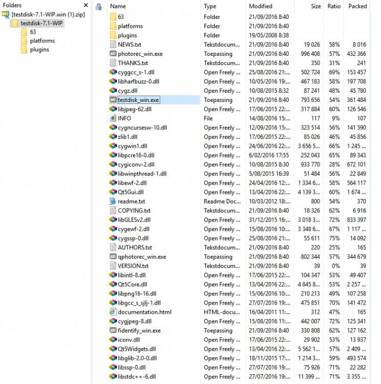

lange pier heeft gelijk, er is nog niets uitgepakt als je naar het linker gedeelte kijkt in de afbeelding. Je ziet hier de inhoud van het .zip bestand.
Je werkt dus vanuit een zip bestand en dan kan het inderdaad gebeuren dat er bestanden niet gevonden worden.
Pak het eerst eens uit zou ik zeggen en probeer daarna het programma te runnen.
Heeft verder niets met een bèta versie o.i.d. van een compresssie programma te maken. Zo'n proggie doet wat het doen moet, Bèta of geen Bèta.

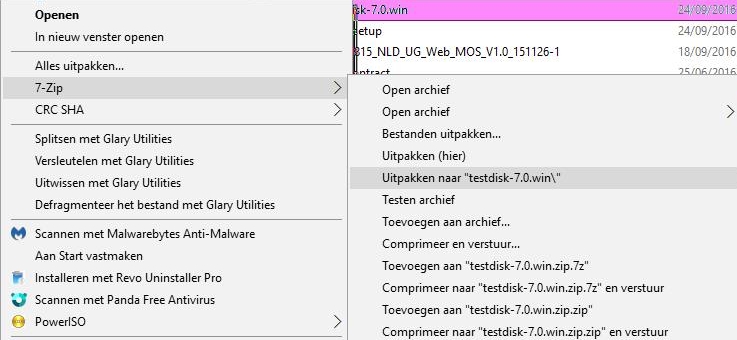

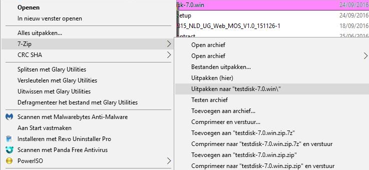

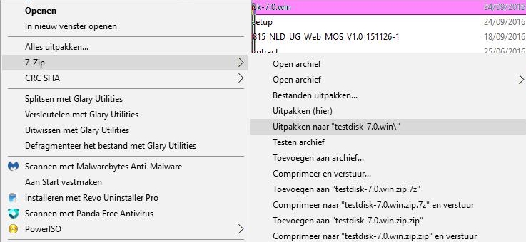

Als je er niet uit komt met het huidige compressie programma, probeer dan eens 7-zip. Geheel gratis en net iets handiger in gebruik + het kan een paar compressie extenties meer aan.
zoals ik eerder vermelde staat de ontbrekende dll hier dus wel vermeld ..
en zoals eerder meegedeeld door LP en door Lana werd deze Zip bestand enkel maar verkend .. deze dient dus ook uitgepakt te worden ..
er word hier een beta versie gebruikt van testdisk 7.1
