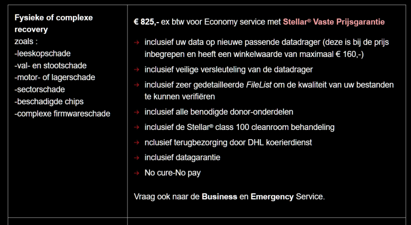

Hoe belangrijk is je data? Want dat kan je al snel +/- 1000 - 1500€ kosten.
(Al lang geleden ik dat nog eens bekeken heb, mogelijk zijn er ondertussen goedkopere oplossingen)
Sommigen rekenen niets aan als het niet lukt en kriig je vaak ook je HDD terug.

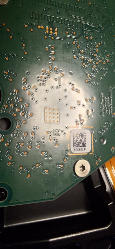

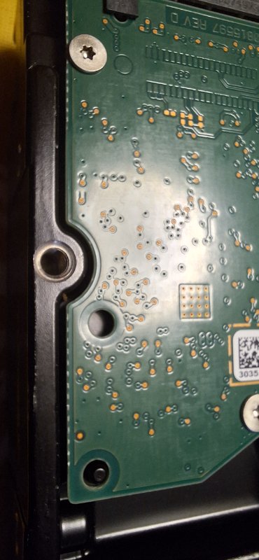

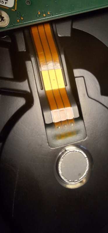

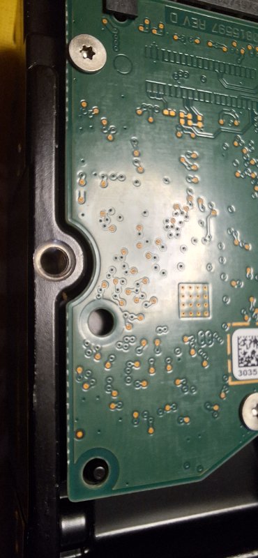

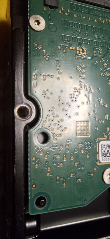

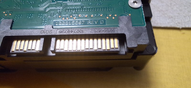

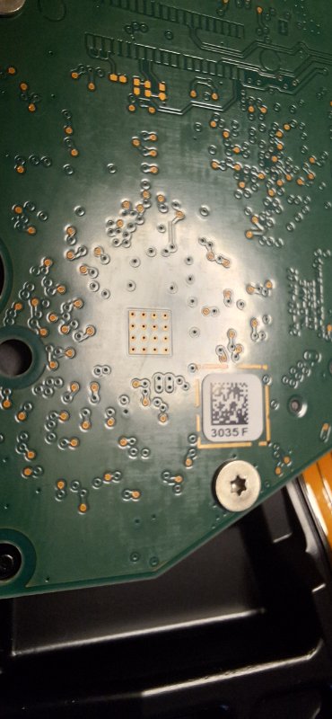

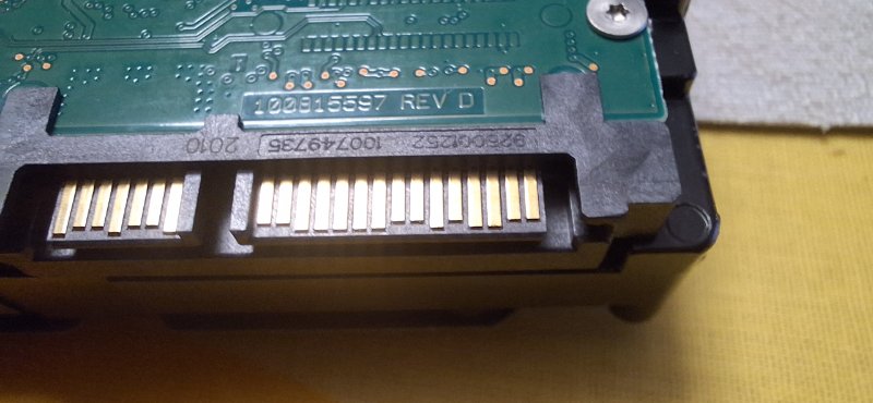

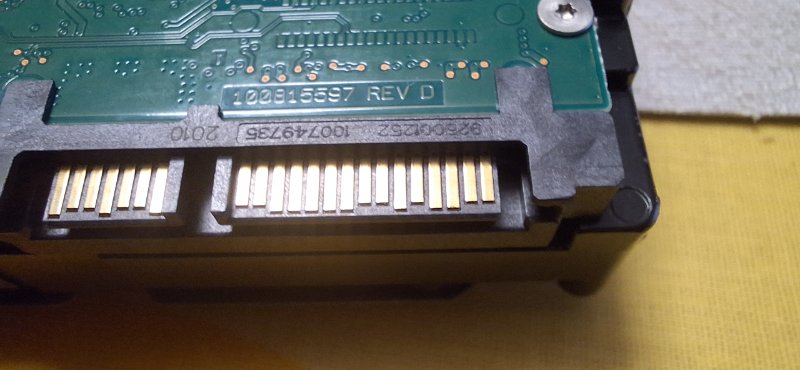

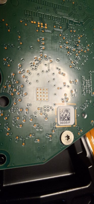

Bedoeling is om contacten enz. te kunnen zien, zoals de foto die ik gepost had.
(Wat in feite geen foto maar een SCAN (flatbed scanner) is.)
Alle contacten moeten zichtbaar zijn om te zien of daar niets is losgerukt of -gedrukt.
Op het eerste zicht zit die SATA connector blijkbaar nog goed, vermoed niet daar een probleem is.

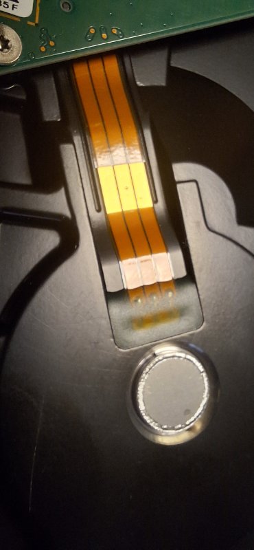

Je hebt natuurlijk ook nog de onderkant, waarvoor de print moet afgenomen worden.
Vermoed echter het eerder mechanisch is door schokken. Heb ik niet de tools voor, nogal kostelijk...
Wil wel een poging wagen, vrees de kans op redding echter héél erg klein is maar je weet nooit...

Data recovery van 825 euro is dan nog relatief goedkoop te noemen.

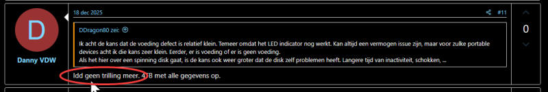

dit is volgens mij niet meer benaderbaar, aandrijf mechanisme defect, kort gesloten/onderbroken kontakten ... iets anders?
het is ook een gegevens schijf ... lezen doet weten.
Dat hoeft niet perse. Ik heb hier ook SATA schijven die voel je echt niet trillen of je moet al heel gevoelig zijn. Maar je hoort ze wel even starten en met het oor er op hoor je ze ook heel zacht zoemen.
Maar ja de kans was sowieso klein als ie alleen maar blijft knipperen. Tenzij.....

Dat no cure no pay neem ik met een korrel zout, dan halen ze er enkele dingen vanaf en is het toch betalen.

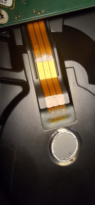

Ondertussen een lezer aangeschaft. Schijft uit externe lezer gehaald en blijft pinken. Vrees dat ze dood is... zie beeld
Maar via "een lezer", vermoed via USB, wat eigenlijk niet de beste manier is.
(Wat niet wil zeggen dat het via SATA wel zal werken maar daar heb je toch weer iets meer kans.)
