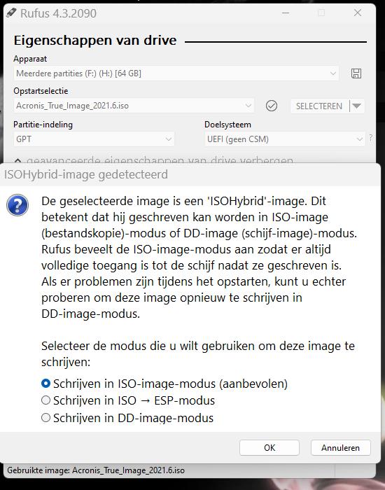

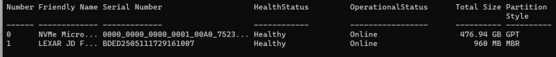

USB werd gemaakt met RUFUS.
Ik zal een nieuwe USB als GPT maken.

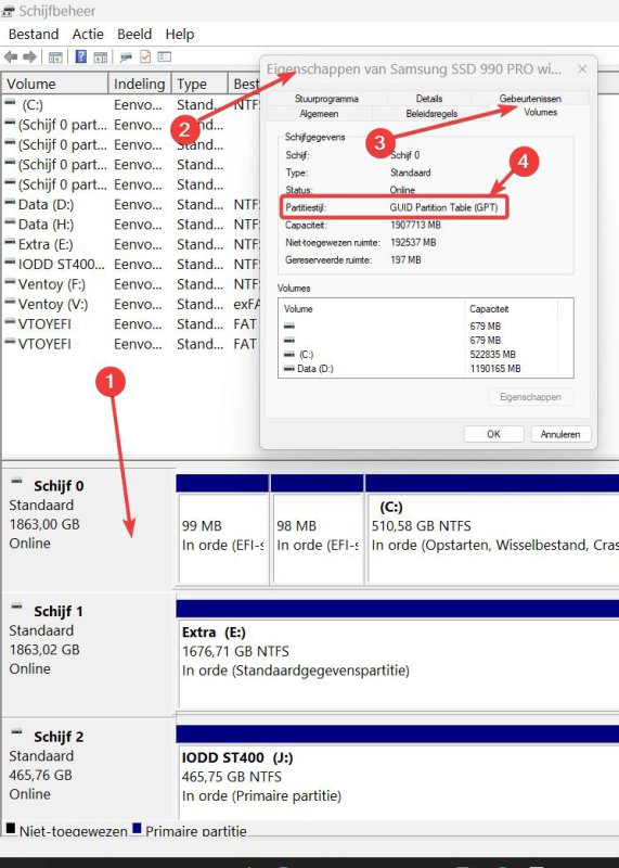

open ' schijfbeheer ' ( win + x ):
1. klik je c aan (normaal is dit schijf 0)
2. rechter klik ' Eigenschappen '
3. tab ' volumes '
4. MBR of GPT
in dit geval moet mijn stick in ' GPT '-style gemaakt worden ... had er MBR gestaan dan werd dit ' MBR '-style

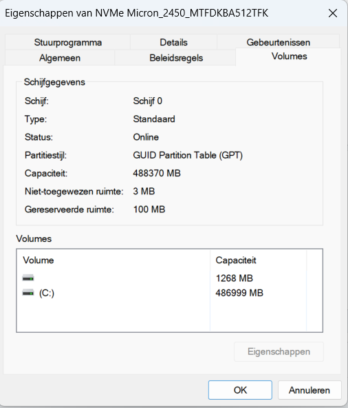

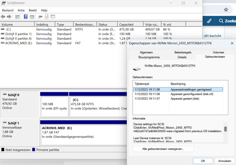

USB gemaakt als GPT, kan USB opstarten (werkte ook als MBR) maar als Acronis vind de harde schijf van de pc nog niet.
    6 KB · Weergaven: 319
