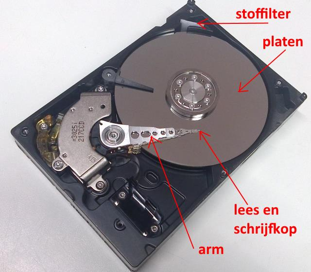

Formatteren lukt niet omdat de verbinding steeds wegvalt, CrystalDisk ziet de schijf niet, Hardwipe kan zowel de schijf als het volume niet bewerken.... De schijf is echt kaduk dus. Is er nog een andere mogelijkheid om de schijf onleesbaar te maken voordat ik hem weg doe, zodat mijn bestanden niet ongevraagd in andere handen komen?
Ja hoor, heb je een zware hamer?
Oude schijf open maken. Ziet er ongeveer zo uit.
De leeskop/schrijfkop eraf halen en in aparte zak wegggooien.
Dan de platters / platen bekrassen met een schroevendraaier of doorboren.
Dan is het onmogelijk om een schijf opnieuw te lezen.
Zoveel moeite moet je absoluut niet doen (openmaken etc...), zoals Skippy al vermeld in #28... zware hamer erop vanboven en je mag gerust zijn dat die voor de eeuwige jachtvelden is hoor.
