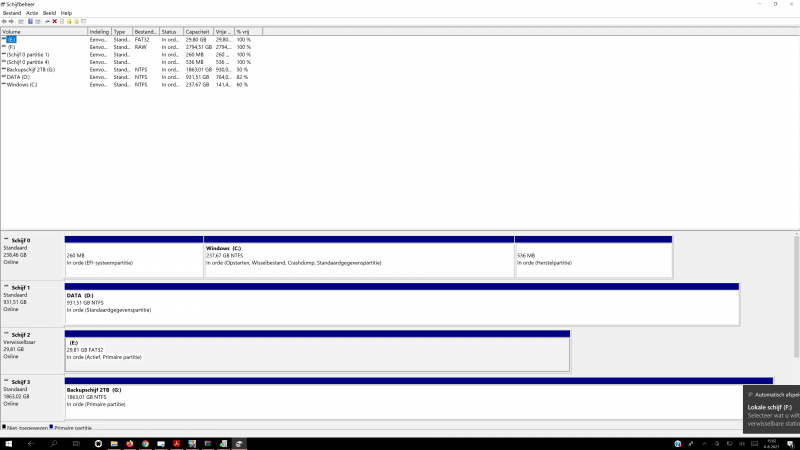

Ik heb een externe harde schijf 3TB die niet meer te benaderen is.
Als ik hem aansluit blijft de melding uit en aan gaan in de rechter onderhoek met de vraag wat ik met deze schijf wil doen maar steeds verdwijnt die ook weer.
In verkenner is de schijf niet te zien.
In schijfbeheer is de schijf af en toe zichtbaar, en ik zie dat deze ineens in RAW formaat is.
Het is me gelukt hier snel een screenshot van te maken.
De schijf staat vol met bestanden die ik graag wil houden maar ik heb geen idee hoe ik deze makkelijk kan terug krijgen.
Ik heb het geprobeerd met Aid File Recovery maar dan krijg ik één onoverzichtelijke brei van honderden zipfiles zonder dat ik weet wat daar in staat en of ik die inderdaad wil houden of niet. En al die zips één voor één openen kost me weken ben ik bang.
Maar nu is de schijf ook niet meer te benaderen omdat hij aanmeldt en meteen weer afmeldt.
Is er een andere methode om mijn schijf te kunnen benaderen of mijn bestanden te kunnen terug halen?
Ik hoop dat iemand mij kan helpen (ja ik weet, back-up en die heb ik gelukkig van de hele hele belangrijke bestanden maar niet van alles ivm ruimtegebrek)

Wat ik lees is niet echt veelbelovend. Als die schijf opkomt en snel weer verdwijnt, ga je met recovery software totaal niets kunnen doen. Had hier onlangs ook zo'n schijf met dezelfde symptomen.
Je kan een schijf enkel recoveren als die stabiel blijft. Maar aan en uit... is gewoonweg fataal. Ga uit van het ergste.
Het steeds aan en afmelden van deze schijf kan duiden op een slechte kabel of een slecht contact. Of hij is gewoon defect.
Als de verbinding slecht is helpt recoverysoftware niet zo veel, eerst moet er een goede verbinding zijn tussen de externe schijf en de pc.
Ik ga er vanuit dat de externe schijf met USB aangesloten wordt op de pc.
Dan zou ik eerst deze drie punten nakijken.
USB connector in de pc. - Probeer eens een andere USB aansluiting
USB connector op de externe schijf. - Dit betekent openmaken en met een kleine soldeerpunt van een soldeerbout heel voorzichtig de aansluitingen van deze connector op de printplaat doorsolderen met een klein beetje tin.
USB kabel defect. - Probeer eens een andere kabel.
Schijf defect. - Weggooien.
Blijf je daarna verbinding houden, maar is alles nog steeds niet te benaderen kun je recoverysoftware inzetten.

Zou ik het ook kunnen proberen door de schijf uit de behuizing te halen en in een dockingstation te zetten? Die heb ik namelijk, maar ik wilde nog niet de gok nemen om de schijf eruit 'te slopen' en in het dockingstation te plaatsen omdat ik bang was dat dit misschien juist de schijf de doodsklap zou geven
Uiteraard is dit te proberen. Dan omzijl je alle eventuele problemen tussen externe schijf en pc wat aansluitingen en kabels betreft.
Blijft hij dan nog aan en afmelden dan is de schijf defect en zal hij als verloren moeten worden beschouwd.
Tenzij u er een hele dure reparatie voor over heeft bij een bedrijf dat gespecialiserd is in het redden van data bij beschadigde schijven. Maar hiervoor worden aanzienlijke bedragen gerekend.
Blijft hij nu wel aangemeld kijk dan even bij antwoord #2 van wivy in dit topic.

Ok, schijf in het dockingstation wordt gezien door de pc. De pc meldt meteen dat de schijf geformatteerd moeten worden. Gaan we niet doen natuurlijk! :p. De eerste stap is gezet, er is een schijf te benaderen. Dus nu zou ik met Stellar de schijf kunnen bewerken als ik het goed begrijp. Voor wie dit progje kent, kan ik ook mijn NAS gebruiken om daar heen te werken met Stellar?
