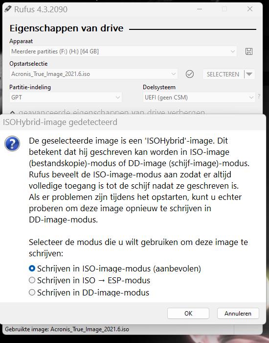

Wanneer ik Acronis opstart via USB dan vind deze mijn harde schijf niet, enkel de USB met Acronis vind hij.
Ik heb reeds bitlock uitgeschakeld omdat ik eerst dacht dat dit de boosdoener is.
Wat kan wel de reden zijn en hoe kan ik dit eventueel oplossen?

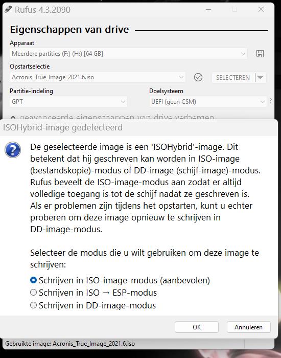

de acronis iso in iso-image-modus: reageerde raar
maar in dd-image-modus was het resultaat véél beter en stabiel, probeer de ' DD-image-modus '
