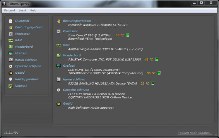

hier het logje
bij moederbord staat daar wel 11,988 bij +12V (bij speedfan blijft hij op 11,35 staan)
    51.1 KB · Weergaven: 339

63 graden is inderdaad wat aan de hoge kant voor de processor.
Ik heb liever niet dat deze boven de 55 graden komt.
Ik heb dezelfde CPU, en ben niet echt tevreden over hun temperatuur. Ik heb een indirecte (2x 12cm FANS) koeling ernaast, maar die is niet voldoende als ik Hyper Threading aanzet met zware belasting. Dan houd die het geen 10 minuten uit... HT al afgezet, dan kan hij het al iets langer uithouden. Maar full load is niet haalbaar bij mij. Dus videobewerking kan ik al vergeten.

Fb eens laten draaien met speccy ernaast, stopte wel niet.
Grafische kaart ging van 55 naar 57 en bleef dan constant op 57
Processor gestart op 64 en die ging naar 70 en ook constant dan.
