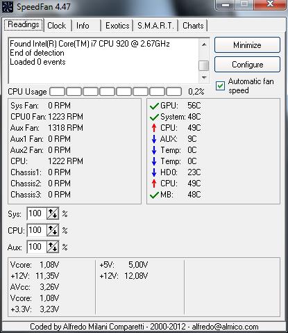

denk toch niet dat het de koeling is, zie afbeelding.
Van die 3Dmark ken ik niets hoor.
