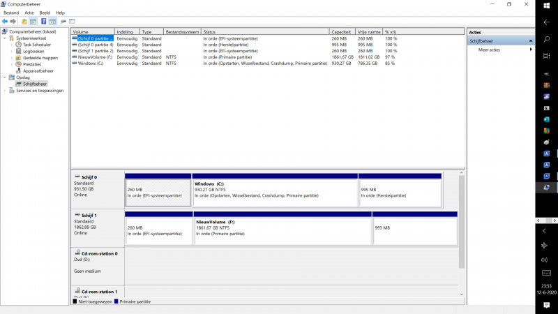

het word zoveel duidelijker indien jij eens een afbeelding van uit schijfbeheer neer zette .. het word voor mij althans onbegrijpelijk wat jij nu gedaan heb ..
*heb het bericht #23 5x gelezen en begrijp nog niet wat er nu gedaan werd ..
Maar win10 herkent nu deze hd niet: hoe deze initialiseren: welke weg volgen?? en dat deze hd één volume blijft bij het nemen van een back-up. Lukt dit , dan kan ik dit ook toepassen voor de andere ext. hd .

Heb je hem na het partitioneren wel geformatteerd ? Want dat was ik geloof ik vergeten te vermelden in bericht 11
Voor mij altijd een standaard handeling waar ik niet eens meer over nadenk, maar niet voor iedereen natuurlijk.
zelfbeheer ?
bedoel je niet schijfbeheer !
rechtsklik op start en klik verder op schijfbeheer ..wacht geduldig tot deze geladen is en volg dan de werkwijze op.
