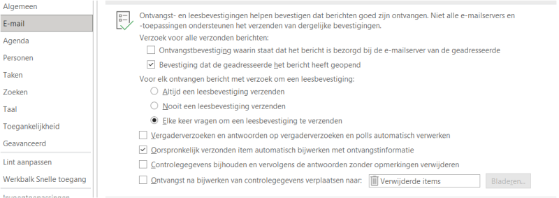

In Outlook kan je dit instellen :
Dis geldt ook in de andere richting. Zoals je ziet kan ook jij zelf instellen of je een leesbevestiging instelt ja dan nee.
