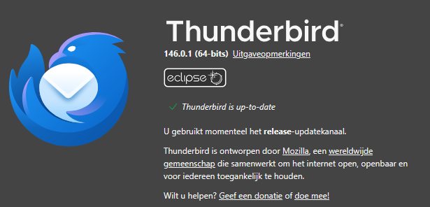

De addon spreekt over Thunderbird 12 en ik zit met Thunderbird 140.6

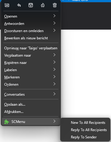

Ik met deze, en add-on werkt perfect.
Versie add-on:
Versie 1.1 Uitgegeven op jun 25, 2024 4.3 KiB
Werkt met Thunderbird 102.0 en hoger
Bij rechts klikken op een email krijg je dan dit:
