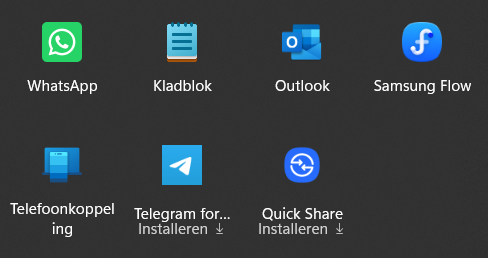

Wat me ook een beetje onzeker maakt zijn de instellingen van de oulook classic (waarmee hij wil blijven werken) en de outlook new. Als je in "standaard apps" kijkt naar de outlook instellingen kijkt dan zie ik het bos door de bomen niet meer.

  3. Maar dan moet je de draft-mail die niet kan worden verstuurd ook terug vinden in de 'outbox' van de betrokken mailapp. Dan moet je natuurlijk wel weten welke het is : Classic of New ... dat zou je in de standaard apps van de betrokken windows toch moeten kunnen vaststellen en/of de instellingen van de scanning applicatie.
  4. Als je vriend toch beslist dat hij Classic wil blijven gebruiken (en ik kan hem geen ongelijk geven) dan zou een goed testproces er in bestaan om die Outlook (New) gewoon te verwijderen.
In de meeste gevallen kan je Outlook (new) verwijderen als je uitsluitend Outlook Classic gebruikt.
