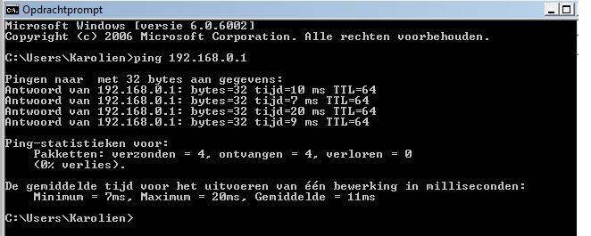

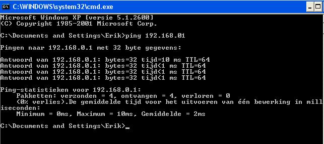

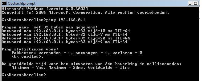

't Is dat wat je vroeg hé?

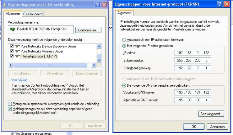

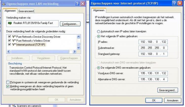

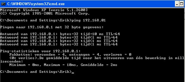

Versie 4 staat er bij deze niet bij...
Is dit nu ingesteld op de laptop van je dochter? Want ik zie andere IP adres gegevens waarvan het NIET de bedoeling is om deze vast in te stellen. (192.168.0.132)...
Lees men vorige post nog eens correct door. Stel die gegevens in op je Medion welke NIET werkt. Laat de werkende toestellen zoals ze zijn (allemaal op automatisch verkrijgen van IP en DNS gegevens)
Dat is inderdaad op de goed werkende pc...

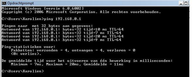

Hier is hij dan!
Als dit de resultaten zijn van de computer met de netwerkproblemen, dan zou je nu op het internet moeten raken...
De latency op je verbinding is wel schrikwekkend hoog. 7-20ms voor een bekabeld intern netwerk... Kan mss een oorzaak / gevolg zijn van je problemen.

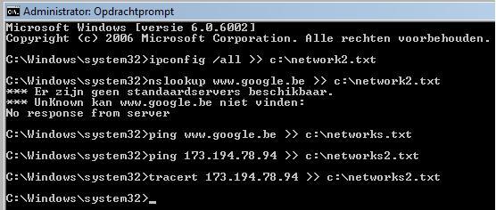

Voer eens terug volgende opdrachten uit en post het bestand network2.txt hier als bijlage.
Er zit al iets verbetering in... mss komen we er wel uit ;)
Code:
ipconfig /all >> c:\network2.txt
nslookup www.google.be >> c:\network2.txt
ping www.google.be >>  c:\network2.txt
ping 173.194.78.94 >> c:\network2.txt
tracert 173.194.78.94 >> c:\network2.txt

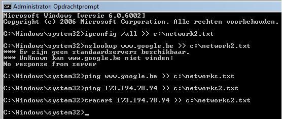

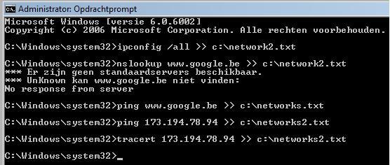

Hier zijn ze...
Ik heb het wel onder admin moeten uitvoeren.
Zijn ze goed zo?
