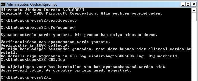

open een command prompt en voer uit services.msc
Zoek dan naar DHCP client en kijk of deze gestart staat in zen status.
Voer ook volgende uit vanopt die command prompt
sfc /scannow
Die laatste herstelt beschadigde of niet originele systeembestanden.

daar staat inderdaad gestart
sfc/scannow geeft volgend resultaat
