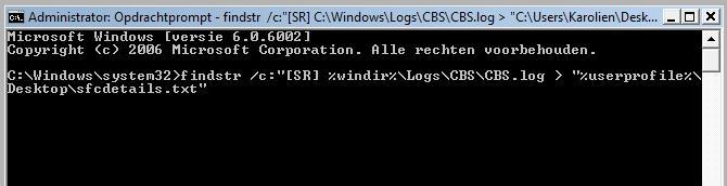

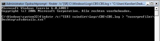

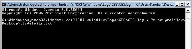

Als je de resultaten van de systeemcontrole (sfc /scannow) aan de mods wilt tonen, voer dan eens het volgende uit:
Ga naar start -alle programma's - bureauaccessoires.
Klik met rechts op het icoon van de opdrachtprompt en kies voor uitvoeren als administrator om het opdrachtprompt te openen.
Typ nu findstr /c:"[SR]" %windir%\Logs\CBS\CBS.log > "%userprofile%\Desktop\sfcdetails.txt" en druk enter.
Let op de spatie voor de / en %windir% en voor en na de >.
Nu zou je op je bureaublad het bestandje sfcdetails.txt moeten zien.
De inhoud hiervan kan je hier posten.
Geen logje.
Zit er dan toch een foutje in?
