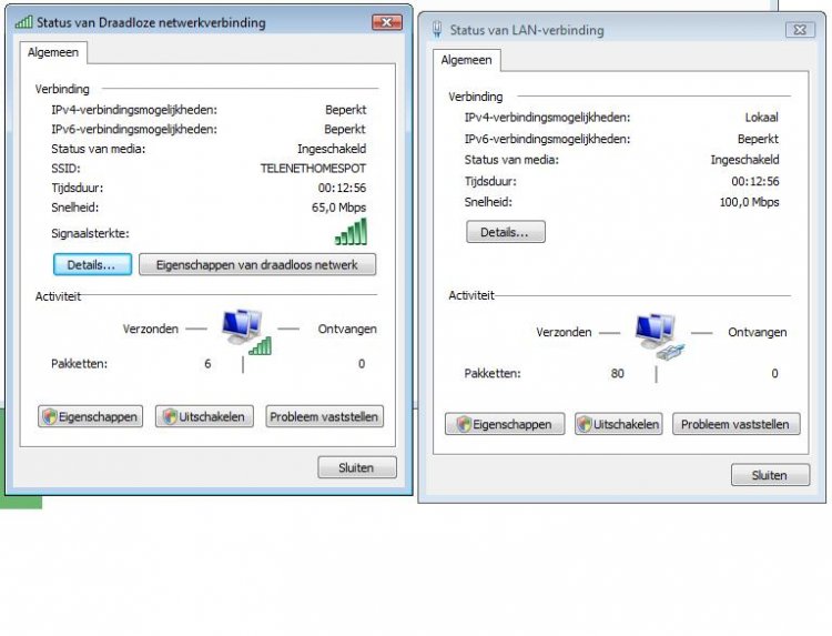

Deze staan aangevinkt. (Er staat wel bij beperkt of lokaal zoals hogerop gezegd) zie foto.
De netwerkkabel steekt wel degelijk in, maar durft wel eens uit zijn socket te kuipen.
De draadloze staat normaal aan, maar bij het opstarten moet deze soms manueel aangezet worden (sneltoets Fn+F3).
Het zou straf zijn moesten deze alle twee tegelijk flessen.
IP draadloos: 169.254.27.127
IP Lan: 169.254.89.128
Ik heb deze al zeker 10 X laten hernieuwen (staan beide op automatisch toekennen)

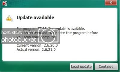

Download TDSSkiller naar een USB stick, sluit die aan op de laptop, en voer TDSKiller uit.
Als er door TDSSkiller een melding verschijnt dat er een update wordt gevonden klikt dan op Load update.
Een nieuwere versie van TDDSkiller zal gedownload worden , en sla deze op het bureaublad op.
Start opnieuw TDSKiller na de update.

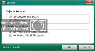

Klik op Change parameters en zorg ervoor dat onderstaande opties allemaal aangevinkt zijn.
- Services and drivers
- Boot sectors
- Verify drivers digital signatures
-Detect TDLFS file system
Klik op OK
Klik op Start Scan en volg de instructies.
