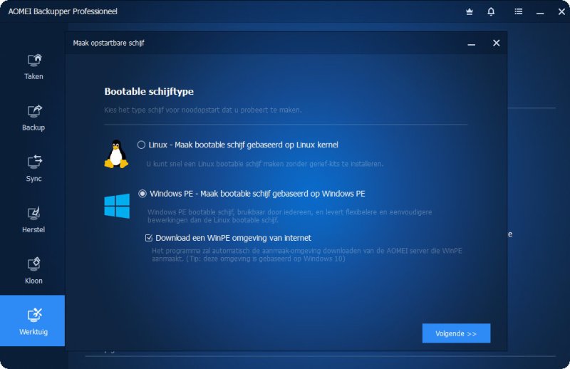

je begaat een vergissing ... indien je de C schijf wenst te voorzien van een eerder aangemaakte image (backup) dan zal je de vraag krijgen om te herstarten reageer je hier niet op dan zal het herstel programma van Aomei zelf de herstart afdwingen ..namelijk kan er geen image (backup) terug gezet worden terwijl de C ingebruik is ..
*dat jij nu zelf geen WinPE opstartmedium kunt aanmaken kan zijn omdat er een WinPE omgeving aanwezig is !
ik bemerk aangaande je afbeelding bericht #14 dat jij in de herstel optie zit ..de herstel optie kan geen WinPE opstartmedium maken !
deze dien je dan eerst op te halen door het vinkje aan te vinken ..
het programma zal deze dan eerst gaan downloaden en vervolgens je WinPE opstartmedium aanmaken .
**wivy heeft je nogthans alles mooi aangereikt !

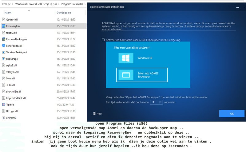

waarschijnlijk dien je het volgende nog te doen ..
**als ik een backup terug zet van de C schijf dan steld het programma zelf voor om te herstarten in de RecoveryEnv (dit is dus de WinPE omgeving ) zodat de C kan bewerkt worden ..met name het terug plaatsen van een backup ..
******dit gaat immers nooit als de C in werking is !
concreet : ik hoef niet op te starten vanaf mijn WinPE usb stick omdat deze optie aanstaat

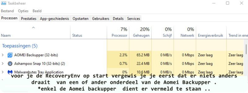

er kunnen geen verschillende bewerkingen gelijktijdig uitgevoerd worden ... vergewis u dan ook dat via taakbeheer toepassingen er niets draait van de Aomei bachupper .... of eender ander onderdeel ervan ..
