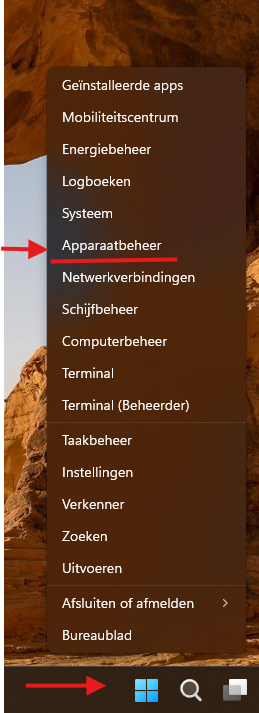

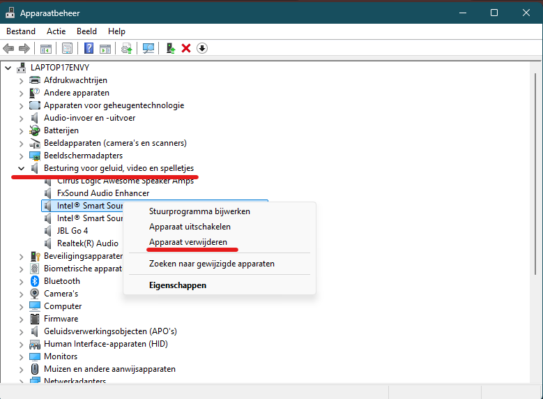

Krijg je via apparatenbeheer het oude dan niet verwijderd?
Ik lees nu pas dat je dat inderdaad geprobeerd had maar wel herstart had, dat moet je dan niet doen, dat had ik je dan kunnen aangeven, maar ik ging er van uit dat je dat wist. En bij gebrek aan reactie van jouw kant....
