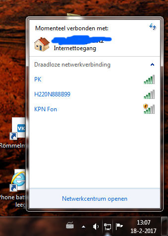

Wat ik nog niet lees is waarom je met de Hotspot Fon verbinding probeert te maken en niet met de SSID van de router.
Ik denk dat daar het probleem ligt. Ik kan hier ook geen verbinding maken met de hotspot KPN Fon van mijn eigen router.
