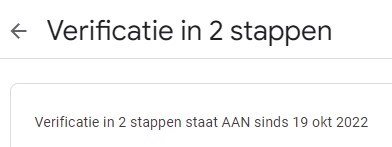

controle op google account gedaan?
Zoals je kan zien staat 2 stappen verificatie aan...

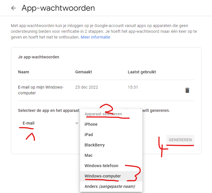

sins kort, dan spreek ik over 6 maand al. moet je bij gmail niet uw wachtwoord gebruiken als je pop3 gebruikt voor een e-mail in steld. maar via google App-wachtwoorden, dit vind je via google account beheren -->Beveiliging --> "Inloggen bij Google" en daar "App-wachtwoorden "
na stap 4 krijg je een code die je als wachtwoord moet gebruiken dit is toch zo als pop3 gebruit dan lukt het wel om gmail in pop 3 in te stellen
