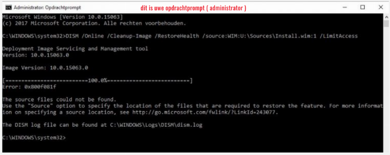

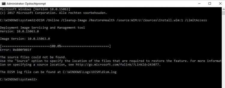

Heb tijdig de iso gedownload. Maar spijtig moet ik zeggen dat geen enkele van de door jou voorgestelde oplossingen werkt. Krijg steeds source niet gevonden. Nochtans staat ze waar ze moet staan. heb al geprobeerd op de root en in de directory windows zonder resultaat. Vrees dat ik deze update zal moeten laten voorbijgaan. Kan je niet genoeg bedanken voor je help en de moeite die je doet.
dus ook indien je een dvd aangemaakt heb en deze dus in je drive plaatst en vervolgens de X vervangt door de letter van je drive *zie bericht #13 dan word de instal.wim niet gevonden ...raar !
*plaats eens een printscreen van zulke foutmelding via een opdrachtprompt (administrator ) (ben daar wel benieuwd naar )
das raar aangezien je dus de laatste iso gebruikt en daar zit in de source wel degelijke de instal.wim wel is dit de instal.wim voor build 15063.608 ik kan nergens aan een instal.wim komen van build 15063.540

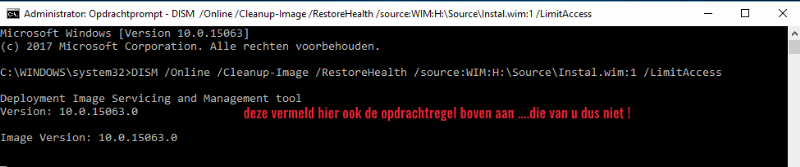

ik denk dat ik de fout gevonden heb bij u ..
bekijk eens mijne opdrachtprompt (administrator) eens goed ...bij u word dus de opdrachtregel niet boven aan vermeld !
*bijgevolg denk ik dus niet dat dism.exe opgestart word bij u .

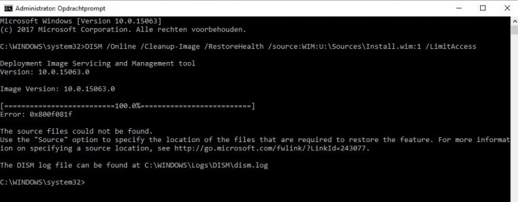

de volgende afbeelding is de mijne ...
