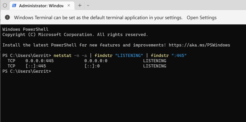

Staat poort 445 wel open voor het uitwisselen van bestanden via het SMB protocol?
Misscihen wordt deze geblokkeerd door een firewall?
Om te controleren of poort 445 door het systeem luistert of niet, als u een leeg resultaat krijgt, is het geblokkeerd.
netstat -n -a | findstr "LISTENING" | findstr ":445"
check

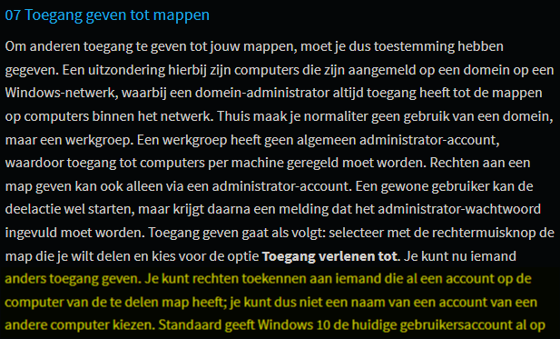

Je kan het artikel hier onder deze link anders eens doornemen vanaf punt 5 - het voorgaande gaat over NAS en zou je nog meer verwarren, maar vanaf punt 5 gaat het over Windows.

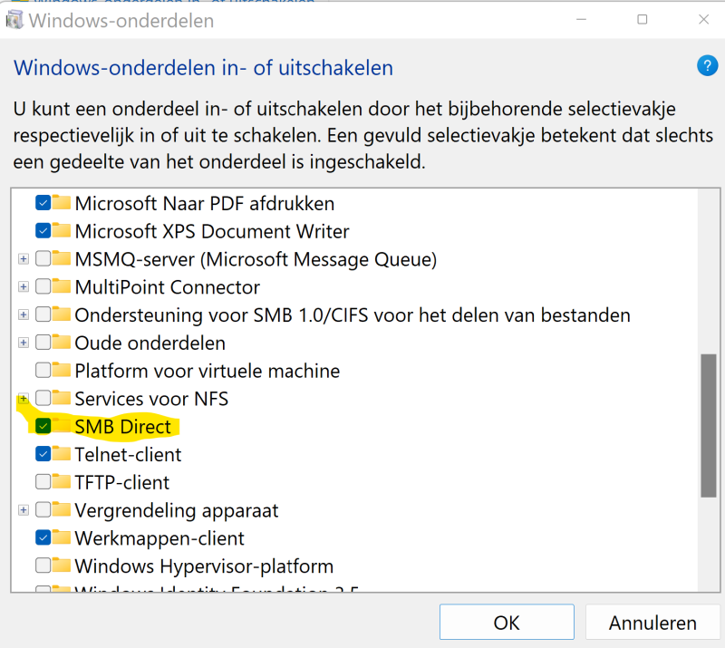

SMB Direct gaat die ook niet gebruiken. Enkel bij RDMA... wat voorlopig nog niet aan de orde is in een particulieren huis tuin en keuken omgeving.
