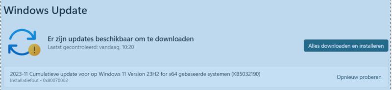

Ik krijg de volgende fout in Windows update :
( de update werd door Windows update zelf aangeboden)
2023-11 Cumulatieve update voor op Windows 11 Version 22H2 for x64 gebaseerde systemen (KB5032190)
Installatiefout - 0x80070002
Mijn huidige Windows versie is :
Windows 11 Pro Versie 22H2 Build 22621.2428
Nog iemand een zelfde probleem en eventueel een oplossing?

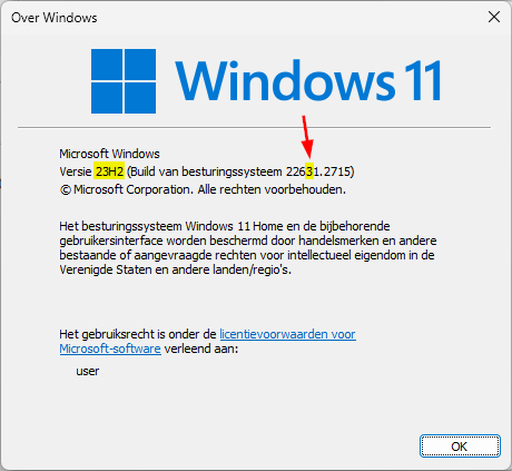

ik heb de update gedaan zonder problemen en zit op 23h2 22621.2715
Dat is vreemd, Aardbei. Heb je misschien een typfout gemaakt? Want de buildnummers van versie 23H2 beginnen niet met 22621, maar met 22631
Zo dus:

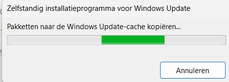

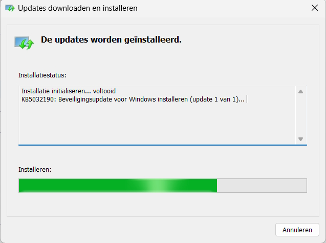

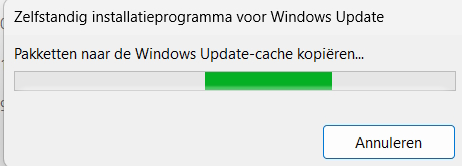

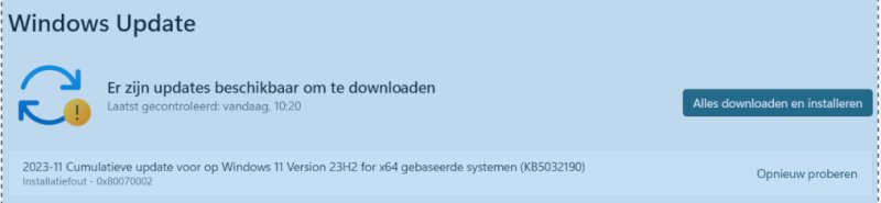

Om de TS een hart onder de riem te steken: hij is niet alleen met dit probleem, ik heb hetzelfde voor.
Automatisch aangeboden en de installatie mislukt telkens opnieuw.
Ook het zelfstandig installatiepakket van Microsoft Update Catalogus gedownload en uitgevoerd: mislukt eveneens.

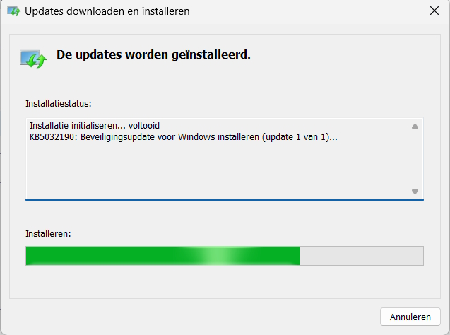

@Aardbei: Bedankt voor deze tip. Niet eerder kunnen reageren door uitgebreid opnieuw proberen.
Uitgevoerd: DISM.exe (geen fouten gevonden) - net stop wuauserv - net stop bits - SoftwareDistribution Folder leeggemaakt - net start wuauserv - net start bits - zelfstandig installatiepakket KB5032190 uitgevoerd: zoals alle vorige keren breekt de update af na 7% met 'Er is iets misgegaan'.
Nu meldt Windows update 'downloadfout' i.p.v. 'installatiefout'.
Ik probeer verder.
PS: Is de volgorde van wat ik uitgevoerd heb misschien verkeerd? (bvb. eerst installeren en dan net start terug uitvoeren?)
