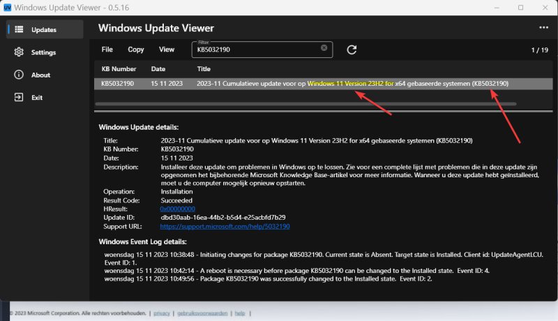

Als je die KB5032190 - versie 22H2 installeerde, dan upgrade doet naar 23H2 zal je na heropstart merken dat Windows update die KB5032190 nogmaals aanbiedt in versie 23H2 en opnieuw uitvoert.
Zou er kunnen op duiden dat je ook zonder die KB5032190 probleemloos naar 23H2 kan overstappen en dan zien wat er met KB5032190 gebeurt...

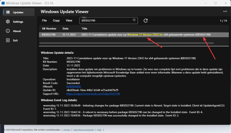

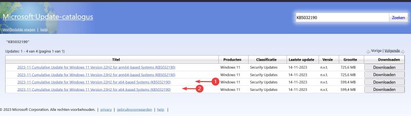

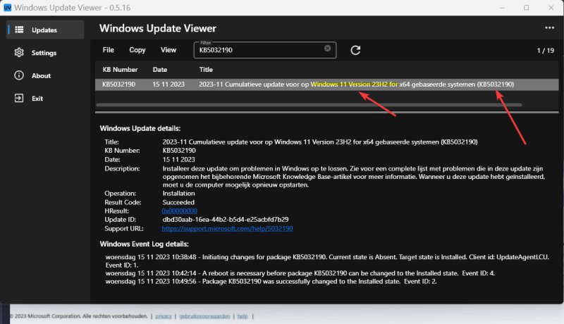

er doet zich hier ook iets bizar mee voor...

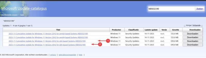

KB5032190 is bedoeld voor beide versies: versie 22H2 én versie 23H2. Zie: https://support.microsoft.com/nl-nl...631-2715-f9e3e13c-5e98-42c2-add8-f075841ca812
Het is dus niet echt raar dat jij hem twee keer gekregen hebt.

Dat is correct. Ik heb op 6 november de upgrade van 22H2 naar 23H2 al uitgevoerd. Toen was KB5032190 nog niet beschikbaar, maar wel de preview versie van die update, namelijk KB5031455.
KB5031455 en KB5032190 zijn aan elkaar gelijk. Hoogstens zitten er in de standaard cumulatieve update KB5032190 een of meer kleine verbeteringen/correcties ten opzichte van de eerdere preview update KB5031455.
Ik installeerde op 1 november KB5031455. Normaal installeer ik geen preview updates, maar deze update of de eerste erop volgende cumulatieve update van Patch Tuesday (in casu KB5032190) is nodig om te kunnen upgraden van versie 22H2 naar versie 23H2.
In feite heb je daarna al alles wat in versie 23H2 zit. Er moet alleen nog een schakelaar omgezet worden, waarna ook daadwerkelijk wordt aangegeven dat je versie 23H2 hebt.

En op 15 november werd KB5032190 geïnstalleerd op mijn pc, die toen al draaide op versie 23H2. Dus in feite heb ik diezelfde update (of in ieder geval de inhoud ervan) ook twee keer gekregen: eerst KB5031455 toen de pc nog draaide op versie 22H2, en later KB5032190, toen de pc al draaide op versie 23H2.

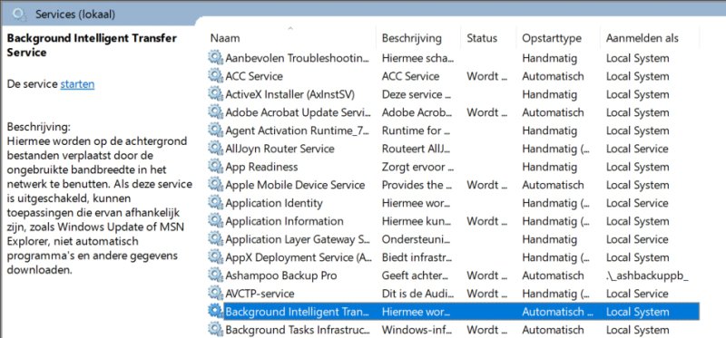

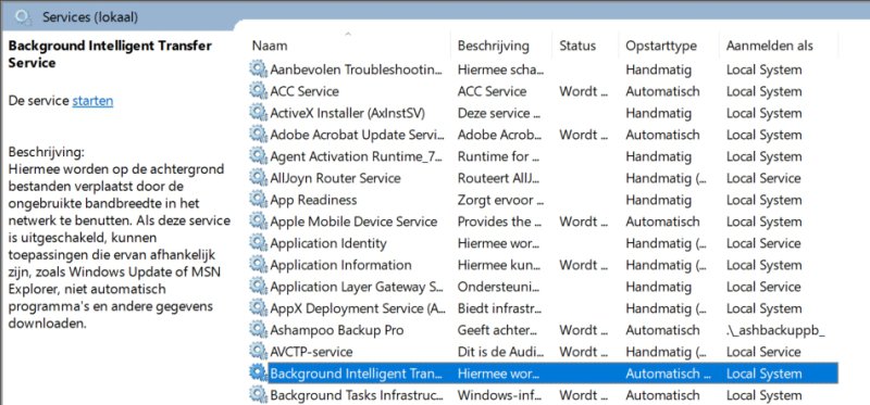

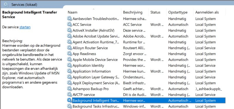

Zou iemand zo vriendelijk willen zijn om eens na te kijken hoe die service (zie bijlage) bij u ingesteld staat?
De opstart stond bij mij op manueel, die heb ik zelf gewijzigd op automatisch-met vertraging.
