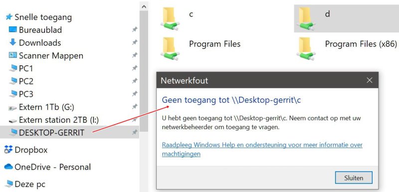

Niets helpt Win 11 is perfect zichtbaar in netwerk maar blijft ontoegankelijk

hoy beide pc's zijn bekabeld via telenet modem, PC 2 is een Win10pro PC 1 is Win 11pro .
Van uit pc2 win 10 is de pc1win11 wel zichtbaar maar niet benaderbaar, omgekeerd werkt het wel perfect

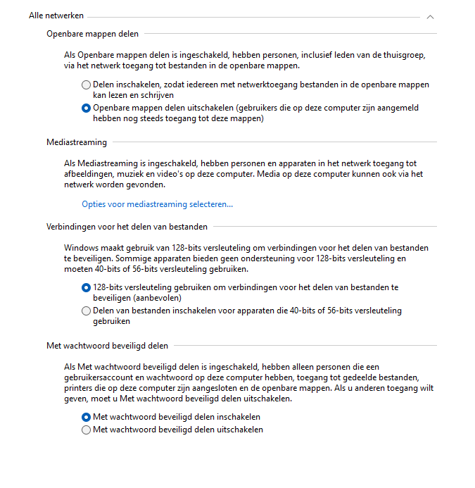

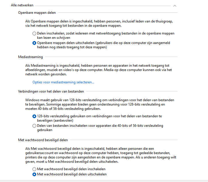

hallo ik heb beide pc's op particulier gezet (stonden vroeger ook zo maar het werkte niet daarom veranderd naar openbaar) je probeer van alles om het in orde te krijgen Ik heb alles ingesteld zoals in bijlage en het werkt voor geen meter trouwens nu werkt het omgekeerd ook niet meer bedankt voor de hulp maar het is zondag en t'is genoeg geweest maandag kijk ik wel verder prettig w.e

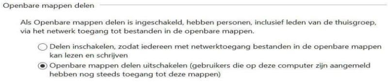

Je hebt het delen van bestanden expliciet uitgeschakeld :
tenzij je met een domeingebruiker op beide PC's ben ingelogd, maar ik denk dat je in een home-setting nagenoeg zeker niet met domeingebruikers maar met lokale gebruikers werkt.

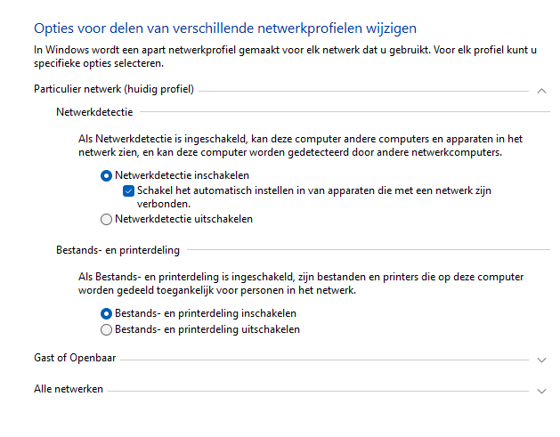

1 bij particulier netwerk staat het zo,
2 bij alle netwerken staat het zo , wil uw wachtwoord gebruiken ik vind, dat is toch wat beveilig, moest er nu toch een vreemde pc op uw netwerk komen dan heeft hij een wachtwoord nodig om op een andere pc te gaan via uw netwerk . maar daar kies je zelf voor !

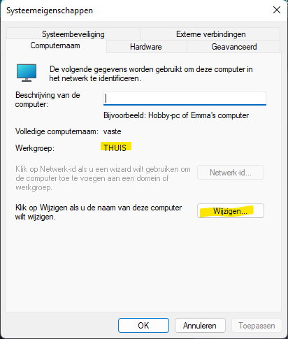

3 wat ik ook altijd in stel is mijne werkgroep een naam geven en dit doe je ook bij beide pc (of dat nodig is of niet bij Win XP was dat wel nodig ( instellingen --> info --> Geavanceerde systeeminstellingen)
maar soms kan het probleem zo complex zijn dat je het niet vind alles moet op de beide pc het zelfde zijn toch bij afbeelding 1 en 2
