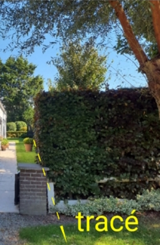

Dankzij jullie hulp gekozen voor dit tracé zoals voorgesteld door de firma die de kabel buitenshuis aanlevert: zie foto.
