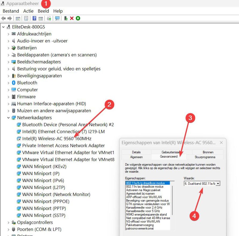

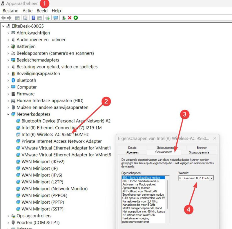

je wifi module van de laptop kiest normaal de sterkste draaggolf (2.4 GHz of 5.0 GHz), dit kan je na kijken in de eigenschappen en zien of het op automatisch of dual-mode staat.
1. win + x
2. apparaatbeheer
3. klik rechts op je wifi module en op tab 'geavanceerd':

heb je de instellingen van je wifi module gewijzigd zie #16 nr1-2-3-4 +toepassen of ok ... ? (uiteraard is dit bij jouw een andere naam)

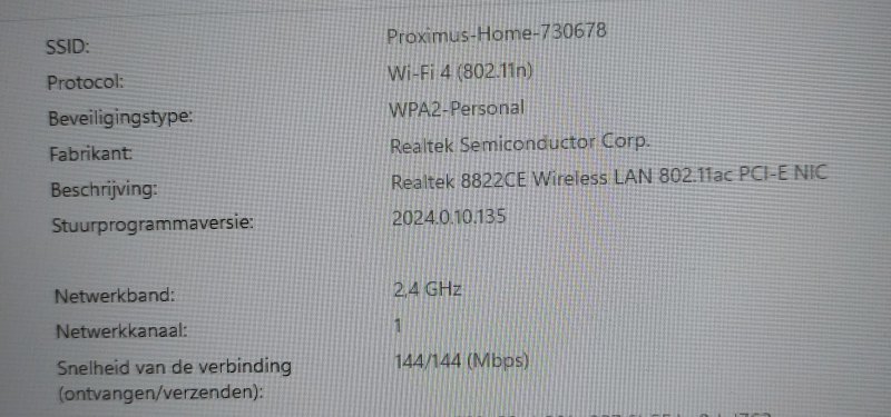

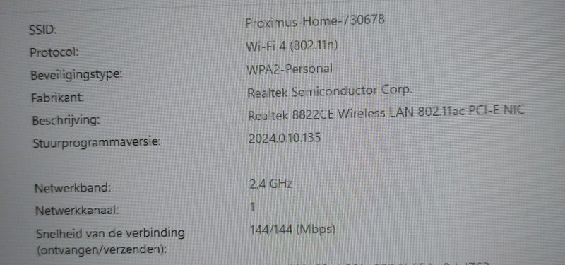

de afbeelding in #17 vermeld de 2.4 GHz.
en wat is de afstand tussen je laptop en internet box ... meters, zelfde verdiep?

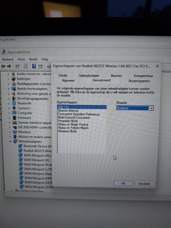

heel weinig instellingen blijkbaar ....

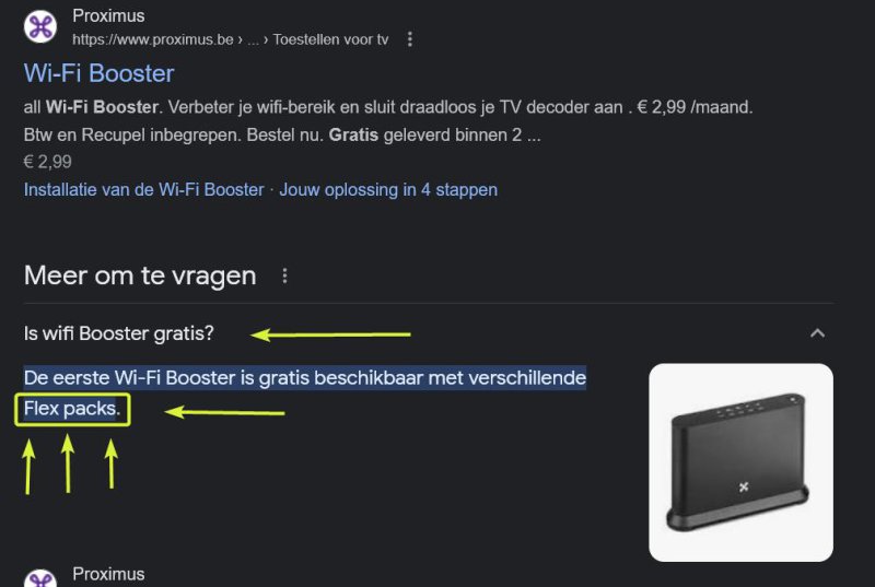

bij bepaalde abbo's kan je aanspraak maken op ' één GRATIS ' wifi-booster:
instelbaar als ' repeater ' / ' accespoint '
zal nog es wat verder zoeken op je wifi-module ...
welk abbonement heb je eigenlijk ?
hangt af van je abbo, wat je nog steeds niet vermeld hebt net zoals de ander vragen zonder antwoorden ....

belangrijk is dat je snelheid al hoger is.
ga je echter geen Gigabit verbindingen krijgen max. 500Mbs. en dan nog afhankelijk van je Wifi-module.
die booster gaat nu het verschil niet uitmaken omdat je laptop GEEN netwerk aansluiting heeft, anders kon je die gebruiken als accespoint. (kan via een netwerk adapter naar usb poort: zie #15).

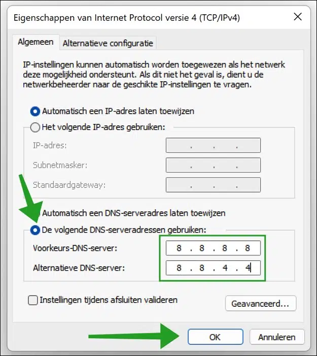

wat je nog kan proberen is een andere DNS server instellen:
Een DNS-server bevat de namen van websites samen met de bijbehorende IP-adressen.
Wanneer de hostnaam of de naam van de website intypt, dan zoekt de DNS-server het respectieve IP-adres en laadt de website.
De selectie van de DNS-server is standaard ingesteld op automatisch. Dit kan een trage(re) internetverbinding veroorzaken.
In dit geval is het aangeraden om over te schakelen naar een publieke DNS-server zoals die van Google.
Klik met de rechtermuisknop op de startknop. Klik op Uitvoeren in het menu. In het uitvoeren venster type: ncpa.cpl.
Klik op de actieve Ethernet of Wi-Fi verbinding met de rechtermuisknop.
Klik op Eigenschappen in het menu.
Klik op Internet Protocol versie 4 en klik op Eigenschappen.
Noteer eerst de instellingen voordat u een wijziging aanbrengt.
Klik op “De volgende DNS-serveradressen gebruiken”.
Wijzig de voorkeurs-DNS-server naar: 8.8.8.8.
en de Alternatieve DNS-server naar: 8.8.4.4. Klik daarna op OK.
Ik zou gewoon van je DNS instellingen afblijven. Hier ook weer, tenzij je goed weet wat dit doet... wat hier totaal geen relevantie heeft met het probleem van de TS. Gebruik gewoon de DNS die je router je aanbied. Maw welke van je ISP komt.
heb no,g een aantal aanpassingen dat ' Gamers ' gebruiken, maar dat vereist tocht een bepaald niveau van kennis en kunde ...
en een gigabyte verbinding ga je niet bekomen met een Fiber Flex S -abbo.
nog ter info:
RTL8821CE​
  • 802.11ac/abgn
  • 802.11ac 1x1
802.11a : up to 54 Mbps
802.11b : up to 11 Mbps
802.11g : up to 54 Mbps
WiFi 4 (802.11n) : up to 300 Mbps
WiFi 5 (802.11ac) : up to 1734 Mbps
