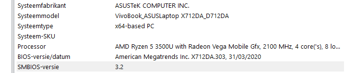

Merk en model van laptop...?
DDragon80,
Asus Vivobook
AMD Ryzen 5..2,10GHz
Ram 8 GB
Windows 11 - 23H2

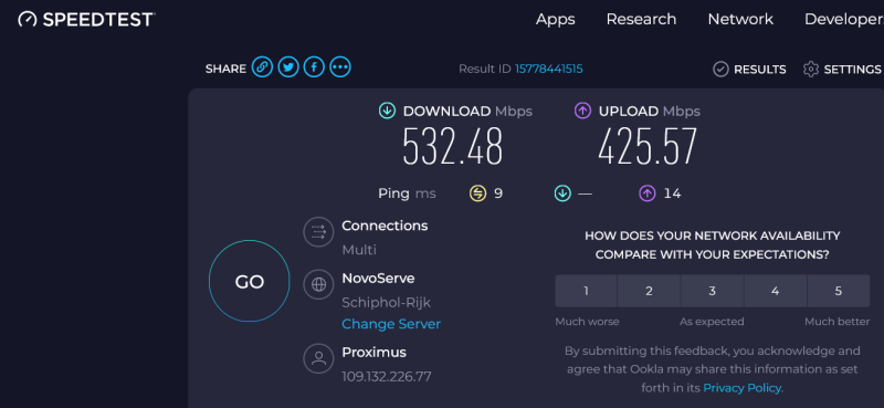

hangt af van je netwerk kaart van je toestel, heb hier ook een laptop van 2016: amper 500 Mbps ...
mijn mini desktop: 930 Mbps ...
het is ook niet de datum van aankoop die telt voor de hardware van je toestel maar de productie datum.
mijn laptop heb ik aangekocht in 2019 was gemaakt in 2016 .... jammer maar helaas.
de cijfers die ik geef zijn in bekabelde toestand, dus niet draadloos ...
de hardware van je toestel met name je netwerk aansluiting is verantwoordelijk voor je maximale snelheid!

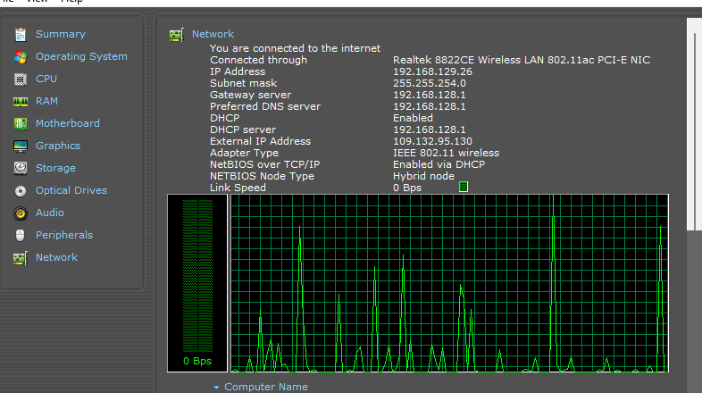

je kan altijd es een 'Speccy rapportje plaatsen' voor nazicht eventueel
hopelijk kom je hiermee verder...van hardware heb ik niet veel verstand....
    12.7 KB · Weergaven: 382
    51.7 KB · Weergaven: 348

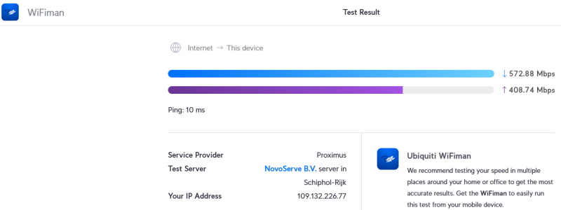

en probeer onderstaande link en gebruik ' WiFiman ':

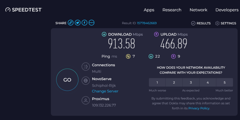

ik zit met een Giga en draadloos heb ik:
er zit een klein verschil op ...
mijn wifi module is NIET dezelfd als die van jou uiteraard ...
bedraad:
via wifi is het dan toch ongeveer één derde minder ...

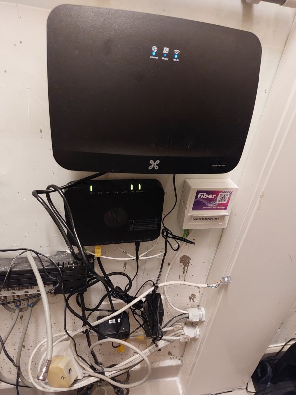

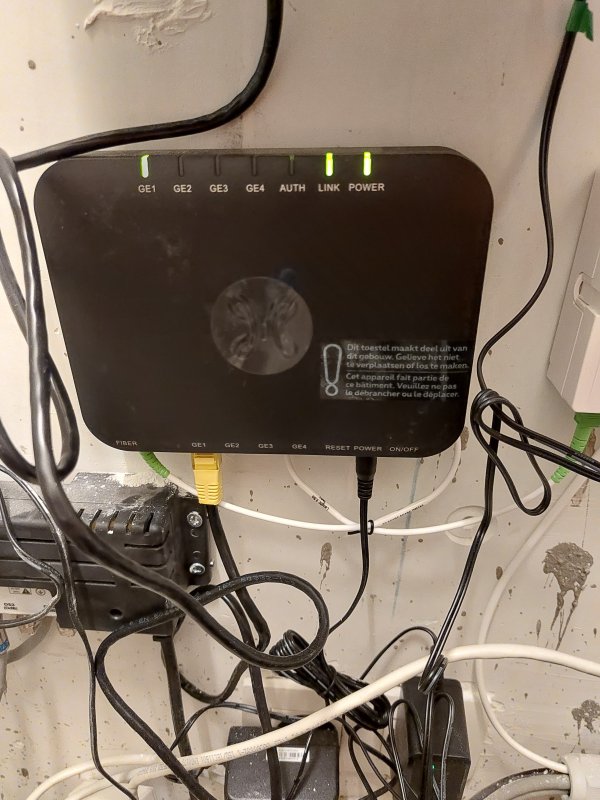

bbox is hier weggenomen en vervangen door internet box op donderdag 18 januari 2024
foto bijgevoegd van de laptop en zie géén ethernetpoort...
wifiman : 97 down en 80 up
gsm en tablet zijn oke wat betreft snelheid...
    327.2 KB · Weergaven: 334
    73.2 KB · Weergaven: 256
    90.3 KB · Weergaven: 256
