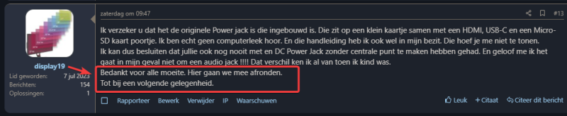

Kijk eens hieronder wat je zelf schreef :
Dat was in #13. En je hebt het toen niet gesloten omdat je zelf nog iets wenste toe te voegen. Er zijn dan nog heel veel berichten gevolgd en pas in #41 heb je het gesloten na me eerst nog eens te verwijten dat ik koppig ben niettegenstaande ik uitvoerig heb uitgelegd waardoor ik in de fout ben gegaan en me er ook voor heb verontschuldigd. Mensen die mij kennen weten wel beter. Maar soit, het probleem is opgelost en uit respect voor hen die me hebben bijgestaan heb ik hier de oplossing gepost.
