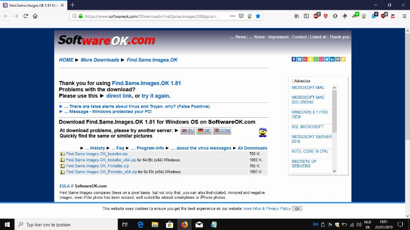

heb dit geprobeerd maar niet alle bookmarks komen niet mee
ook naast het icoontje met de 3 verticale streepjes en een schuine streep, het sterretje met een streep eronder waar de bookmarks in staan staat er niet
heb dezelfde versie van firefox alleen dan voor 32 bits de andere laptops is 64 bits
