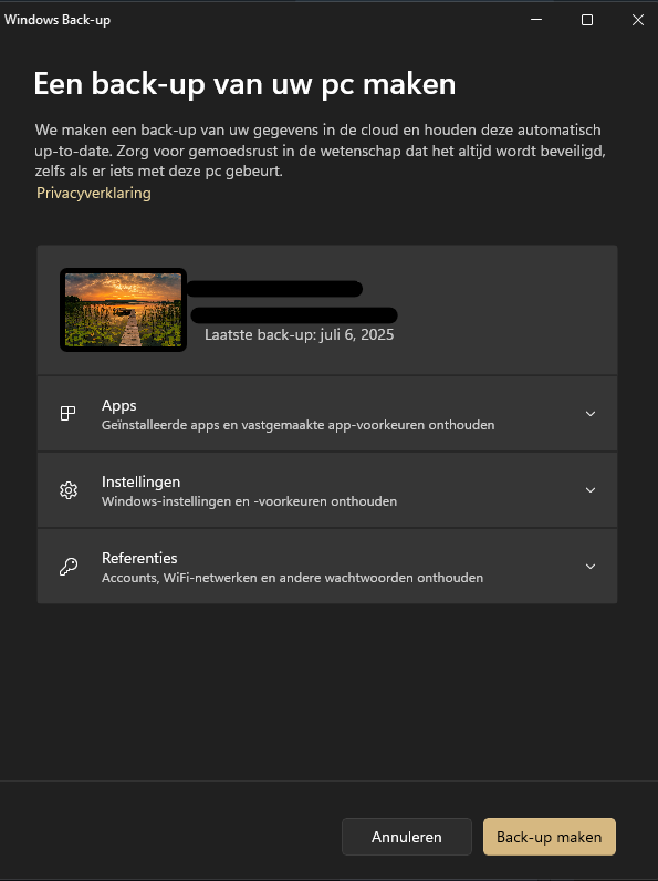

Ik gebruik windows back-up een app van Windows zelf
met dit kan je al heel veel overzetten.
Enkel uw persoonlijke data moet je zelf overzetten, tenzij je alles opslaat op OneDrive .dan niet!!
Bij in stellen van uw nieuwe pc zal hij vragen voor een back-up terug te plaatsen.
Zo doe ik het.

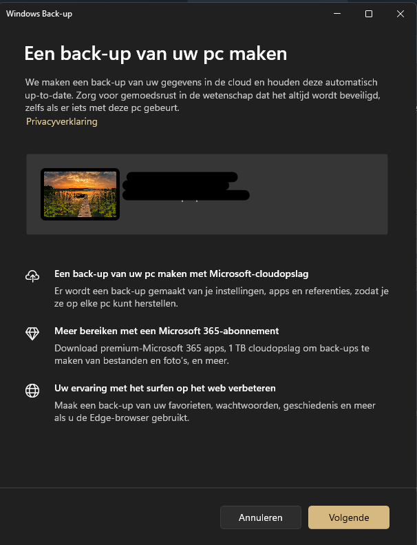

Afbeelding 2: waarvan hij een back-up maakt.
