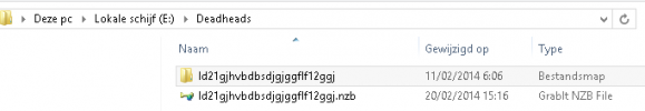

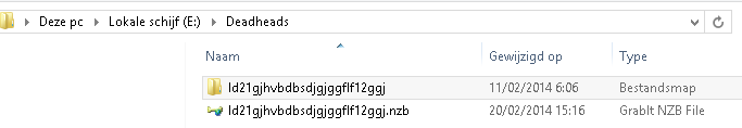

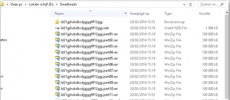

ik heb zojuist een encrypted.nzb aangeklikt in spotnet van Deadheads en deze hernoemt voordat ik deze ging opslaan ..
nadat ik deze Deadheads.nzb welke opgeslagen werd daarna aanklikte opende deze zich in Grabitt ...

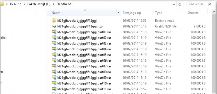

vervolgens haald Grabitt deze ook op en plaatst hem dan ook rechtstreeks in de map Deadheads op de E..

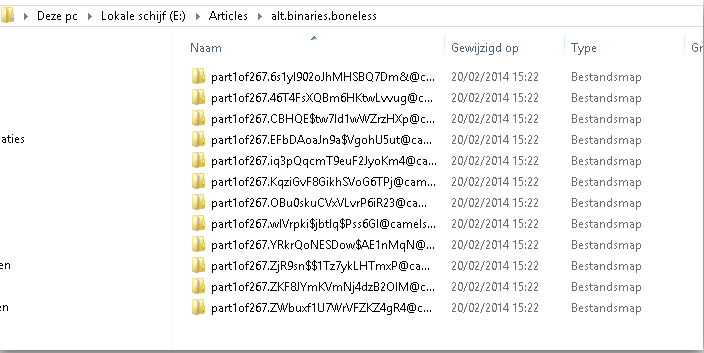

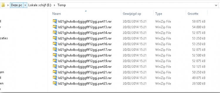

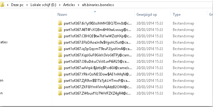

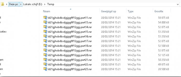

tijdens het gehele gebeuren van het ophalen , uitpakken ,repareren indien nodig werd de Map " Temp & Articles " op de E benut ( deze files die tijdelijk in deze mappen bevonden wisselden steeds ....nadat grabitt gedaan heeft met deze op te halen waren de Temp en de map Articles wederom volledig leeg en is er niets van terug te vinden ....de Temp map en de Articles map op de C werd Nooit gebruikt hier )
hier onder zie je de Temp map en de map Articles op de E tijdens de verwerking van Grabitt .
Ashampoo_Snap_2014.02.20_15h22m19s_004_.png Ashampoo_Snap_2014.02.20_15h21m45s_003_.jpg

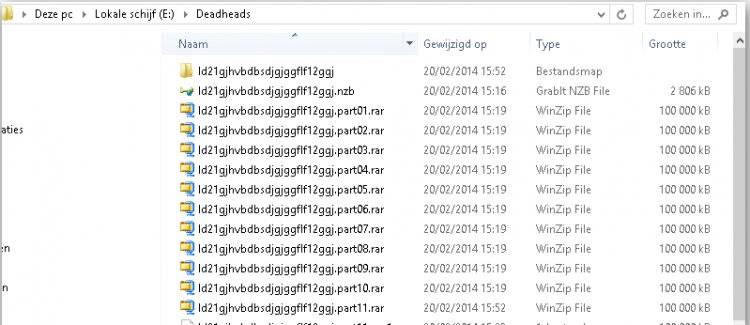

grabitt gaat echter verder met het controleren , repareren en uitpakken van de rar files die in de map Deadheads geplaatst worden ...
ook zullen de Rar files verwijderd worden nadat deze alle zijn uitgepakt ...

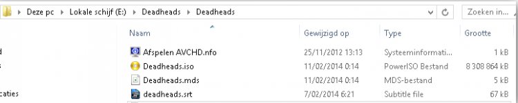

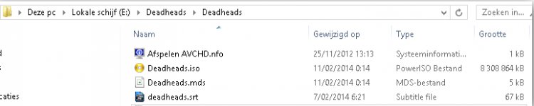

wat ik dan overhoud is film verpakt in een map met een encrypted benaming
( deze dien ik nu te hernoemen naar "Deadheads "

Als je een NBZ ophaalt, zet Grabit die in de map die je aangaf. Hij plaatst de opgehaalde files daarin. Daarna pakt hij ze uit en wist de opgehaalde files en mappen zodat enkel het uitgepakte bestand overblijft.
Niet alle downloads doen dat maar de meeste wel.
Dus naar een map zoeken die hij alleen tijdelijk aanmaakt en daarna wist is uit den boze. Wil je die map dan toch eens zien, dan kan dit enkel tijdens het ophalen van de files. Ook kan je die zien als je Grabit uitzet voor het uitpakken.
