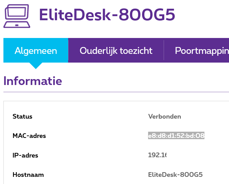

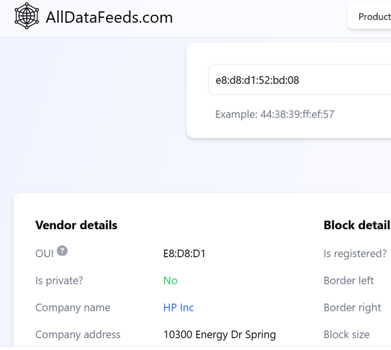

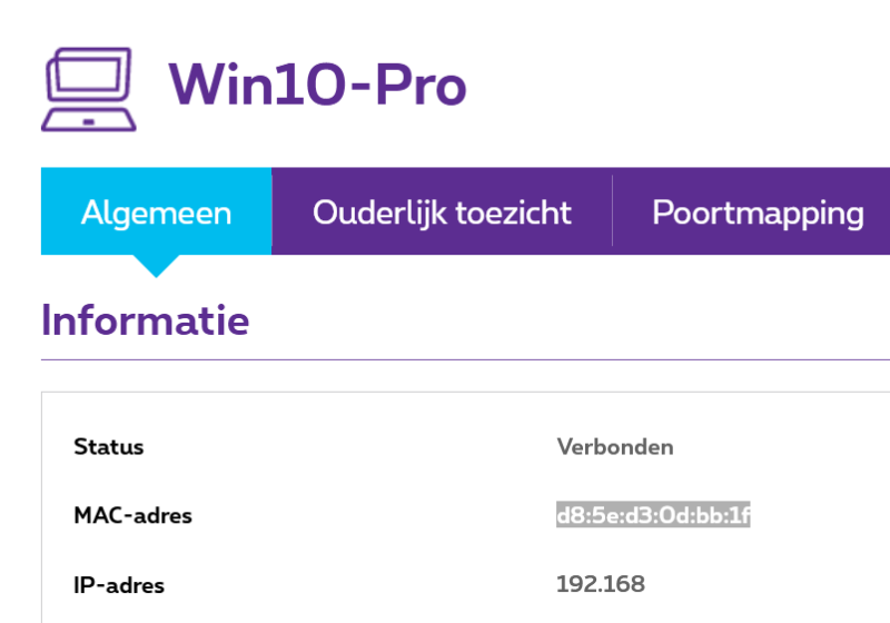

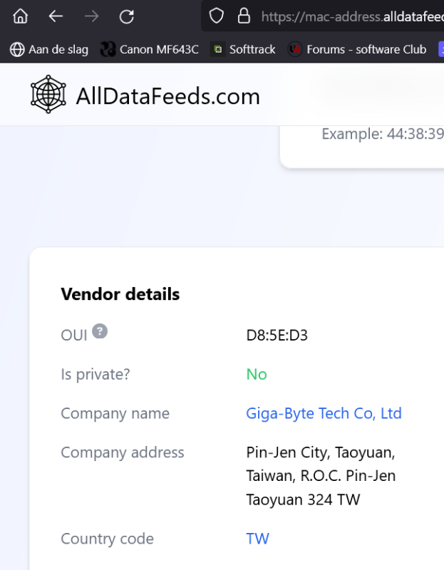

uit mijn modem:
Mac-adres in de koppeling:
tja een Gigabyte pc! .......
HP???
nu overtuigd?
