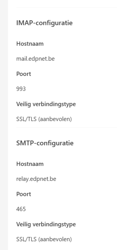

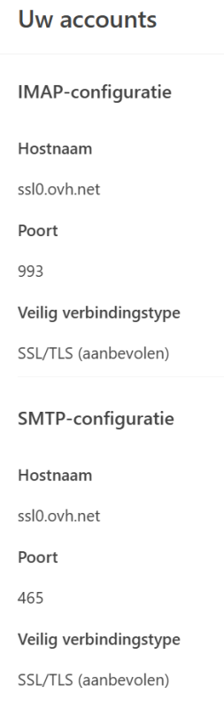

In Em Client kan ik alleen mails ontvangen, zowel van EDP als van OVH. Ik kan daar niets versturen
In Outlook kan ik mails ontvangen van EDP en van OVH. Daar kan ik alleen mails versturen met OVH.
Als je op de bovenstaande foto's kijkt, zie dat de instellingen van EDP en OVH hetzelfde zijn behalve de Hostnaam.

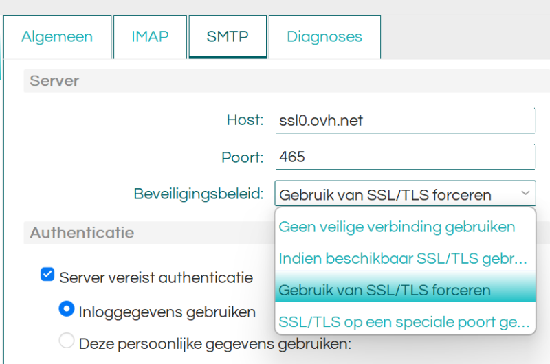

Ik heb een afbeelding van Em Client, de smpt instelling van OVH:

Ok daar gaat het mij om. Wat er dan in EM Client aan de hand is weet ik niet, maar mails versturen met OVH kan dus vanuit outlook. Dat betekent dat die poort niet dicht kan staan c.q. daar geen blokkade kan zijn op dat account.
In Outlook moet je bij EDPnet volgens hun pagina niet poort 465 maar poort 587 gebruiken.
Gebruik daar geen optie van forceren maar gebruik "Indien beschikbaar SSL/TLS gebruiken".
Ik weet niet welke opties je in Outlook hebt naast SSL, anders zou ik dat ook eens op poort 587 met STARTTLS gebruiken indien beschikbaar. Poort 587 kun je ook nog eens proberen zonder veilige verbinding of op de stand "automatisch" in Outlook.
