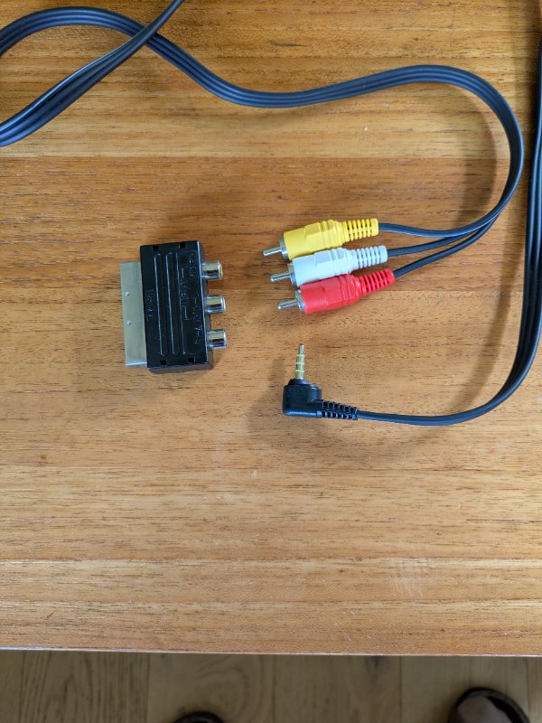

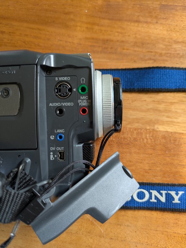

Ik toon wat ik heb, ik heb een foto met mijn Jack die split in drie kleuren, die steek ik in de scart de Jack in de audio/video, de scart sluit ik aan op de tv dan kan ik video bekijken. De andere foto is welke aansluitingen ik heb. Ik weet niet wat het beste is om de gebruiken.
Mijn pc heeft geen FirWire aansluiting meer.
Hopelijk is het nu wat duidelijker.

Voor mij was het ondertussen al duidelijk. Heb je eigenlijk alle info al gegeven maar zal proberen nog wat te verduidelijken.
Je gaat nu van je camera naar de computer om te digitaliseren. Van beste naar mindere kwaliteit optie:
Die DV OUT = i.LINK= Digital Video OUT = digitale video. (Je camera neemt alles digitaal op.)
Als je i.LINK gebruikt wordt de video digitaal naar je je pc gekopieerd, het signaal zoals het is.
Dat is dan een 1:1 signaal, zoals je een mp4/MKV of... digitale video van de ene computer naar de andere kopieert zonder verlies.
Met S-Video wordt het digitale signaal omgezet naar een analoog video signaal, in dit geval dus S-Video.
Het verzendt video door deze te splitsen in twee afzonderlijke componenten: luminantie (helderheid) en chrominantie (kleur).
Per signaal worden telkens 2 pinnen gebruikt. Er wordt GEEN AUDIO mee verzonden.
Je moet dan ook, tesamen met de S-video kabel die 3,5mm jack naar tulip aansluiten, de witte en rode voor audio.
De gele (video) sluit je niet aan. (Het is niet meer digitaal zoals i.LINK)
Met een A/V kabel, die je dus al hebt, wordt chrominantie (kleur) en luminantie (helderheid) over één kabel overgezet.
Het digitale signaal wordt hier dus ook weer analoog gemaakt maar "gemengd" over slechts 1 ader doorgezonden.
Die signalen kunnen elkaar beïnvloeden waardoor ze minder zuiver met meer storing kunnen zijn.
Voor de beste kwaliteit kies je dus i.LINK. Als dat geen optie is dan is de volgende beste S-Video + enkel rood en wit v.d. A/V kabel voor geluid.
Minste kwaliteiet is enkel A/V (die 3.5mm naar tulip) gebruiken.
(Nog even opmerken dat een MacBook Pro Retina 13-inch, begin 2015 (zoals je dochter heeft) Thunderbolt heeft.
Dan zou je met een adapter van Thunderbolt naar firewire en dan naar i.LINK digitaal kunnen gaan.)
Een S video kabel heb ik niet voor beeld dan.
De Jack naar tulip heb ik wel voor geluid dan, twee kleuren aansluiten.

Als je PC een firewire ingang heeft dan is dat de beste oplossing. Je kan een verloopkabel van DV naar firewire kopen voor weinig geld.

Als je een S-video kabel hebt of kan lenen is dat de tweede optie. Je moet dan wel een adapter hebben die het S-Video signaal omzet naar usb.

Had pc nog niet afgesloten en zie je bericht, ik had uitleg gekregen dat de S-Video kabel alleen voor het beeld was en de tulp aansluitingen voor geluid rechts en links.
Dus mijn kabel in afbeelding #17 dus niet gebruiken, alleen de s-video kabel aansluiten aan de Video Capture divice dan.
