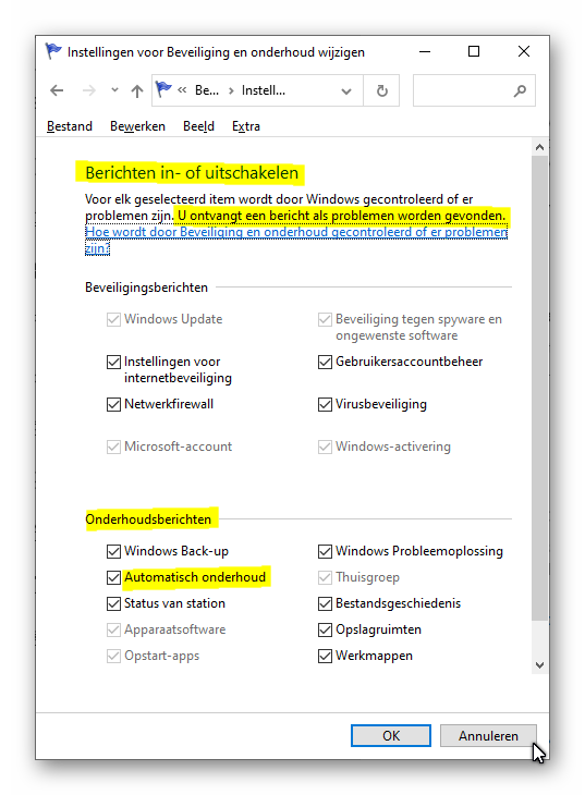

Albert, daarmee schakel je Automatisch onderhoud niet uit! Automatisch onderhoud gaat dan gewoon door.
Je schakelt alleen de berichtgeving over automatisch onderhoud daarmee uit.
Ik heb het een ander geel gemarkeerd in onderstaande afbeelding:

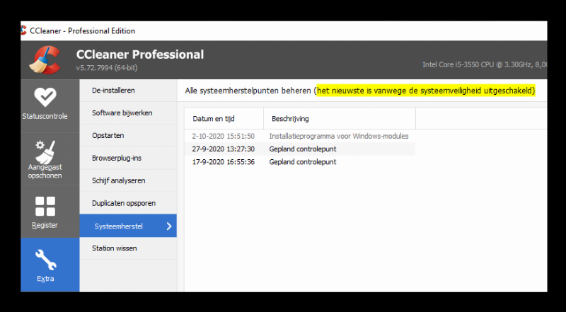

Vervelend dat bij jou ook dat ene herstelpunt verwijderd is. Weet je zeker dat dat komt door Automatisch onderhoud? Het kan ook gebeuren wanneer je schoonmaakprogramma's van derden gebruikt, zoals Advanced SystemCare.
Nee, wanneer je de standaardinstellingen van CCleaner gebruikt, dan worden er niet automatisch herstelpunten verwijderd.
Je kunt wel herstelpunten verwijderen met CCleaner, maar dat moet je dan handmatig doen:
In de linker kolom van CCleaner klik je dan op Extra, en daarna op Systeemherstel.
Daarna kun je op een herstelpunt klikken dat je wilt verwijderen. Daarmee selecteer je dat herstelpunt. Klik daarna onderaan in dat venster op de knop Verwijderen.
Maar het is, zoals je in onderstaande afbeelding van CCleaner kunt zien, onmogelijk om met CCleaner alle herstelpunten te verwijderen. Het meest recent gemaakte herstelpunt kun je niet selecteren om te verwijderen. Zie ook de door mij geel gemarkeerde tekst:
