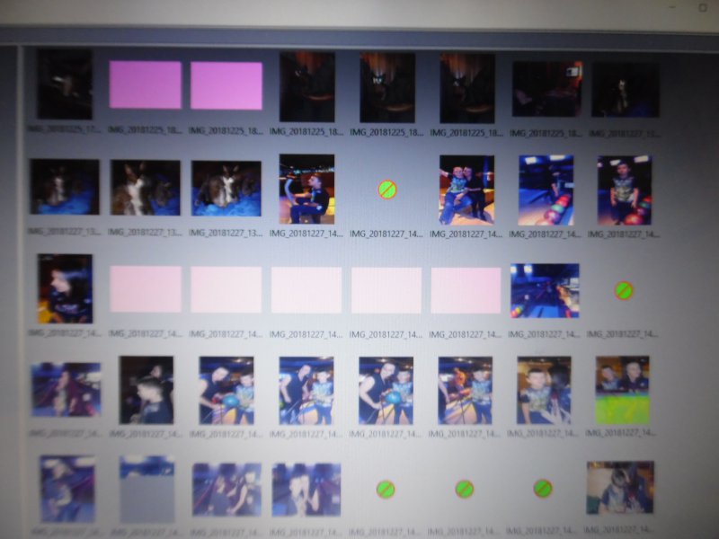

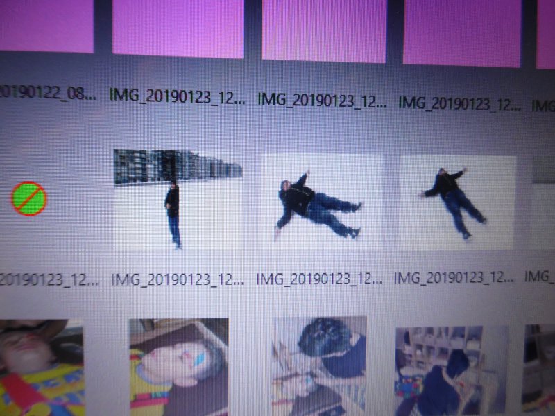

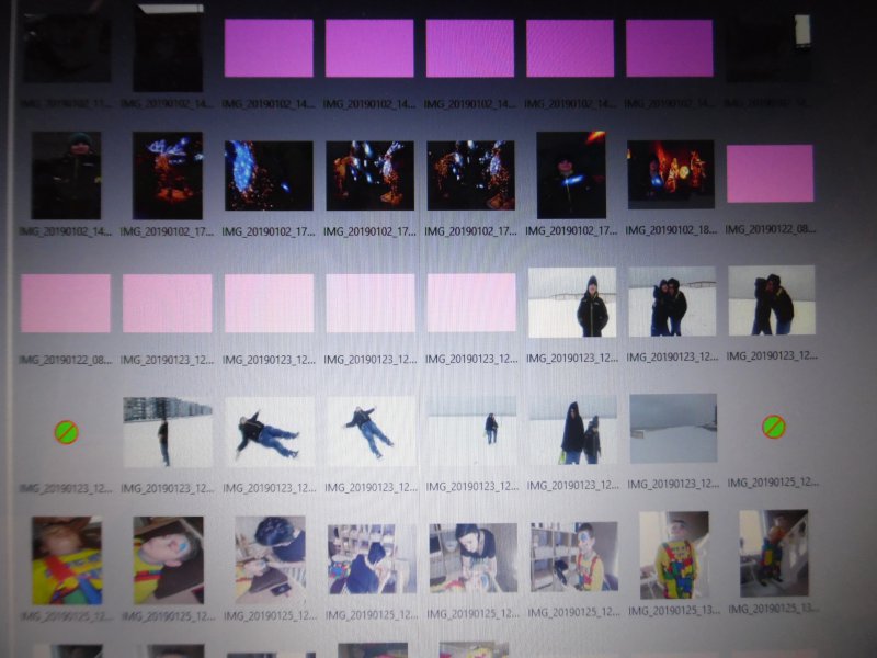

ik heb gisteren ifran view gedownload ...ifranview tumbnails ...als ik dan via ifran views tumbnails de map open ...zie ik een aantal foto's staan ,wel klein maar compleet ..maar jammer genoeg ook gekleurde blokken en een rondjes met een streepdoor ( verbods teken ? )) of icoontje met een berg .

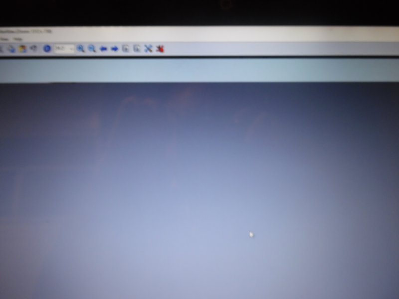

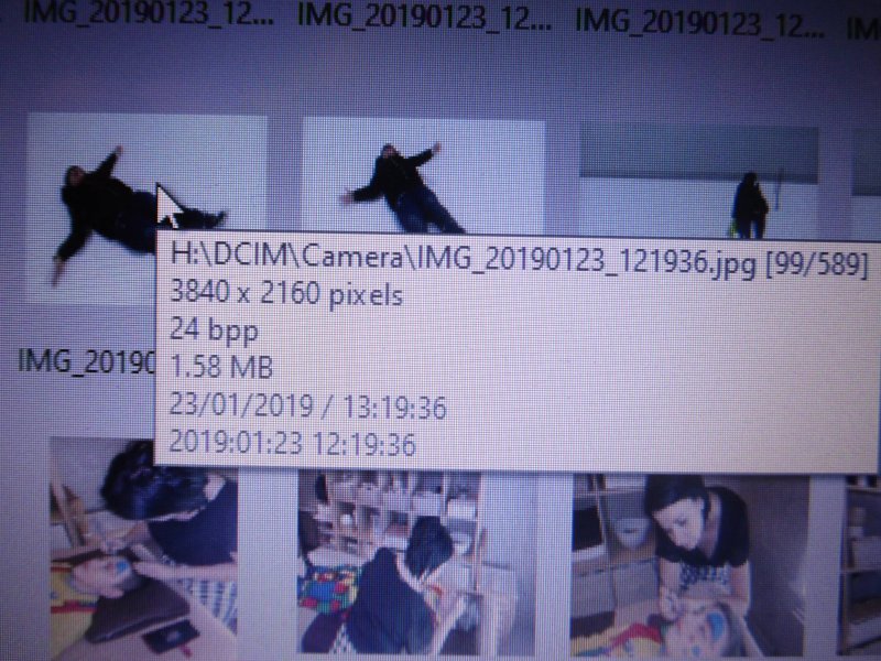

als ik bv met de muis op de foto van mijn kleinzoon in de sneeuw ga staan, zie ik als info 3840x2160 pixels //24bpp//1,58 Mb en de foto is volledig ....maar klik ik er op dan zie ik maar een klein gedeelte van de foto staan ..in feite een klein stukje van de lucht ...de kleinzoon is dus verdwenen als sneeuw voor de zon !!
ik stuur een paar foto's mee ...zegt misschien meer dan 1000 woorden

Ok, ziet er eerder uit dat de originele thumbnail cache nog een goede foto had, maar de rebuild (thumbnail) faalt...
Haal alle foto's zo snel mogleijk van die kaart. Waarschijnlijk is die kaart corrupt. Gaat er alleen maar erger op worden. De foto's die je nietmeer kan openen zijn meer dan waarschijnlijk ook volledig verloren.
