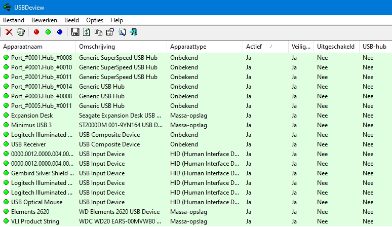

Dat heb ik nu bekeken en geïnstalleerd. Overigens had ik dat in 2019 al eens gedownload. Alleen net als toen, zegt me die informatiestroom niets die je na openen van het programma te zien krijgt. o_O

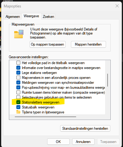

misschien een setting in mapopties in de verkenner:
Alle USB poorten die groen staan zijn OK... De andere staan grijs of rood...
Kijk na of er op die poorten wel degelijk een USB hangt, in vele gevallen zijn dat connecties die er ooit waren maar nu niet meer m.a.w. waar de stick of disk verwijderd is. Die haal je dan weg, waardoor die hardware poorten beschikbaar komen voor nieuwe connecties.

[De rest is grijs. Dus niets rood.
Gooi er die grijze dan maar eens uit ... dat zijn niet meer aanwezige apparaten die nog een verbinding gereserveerd houden. Als je dan een USB toestel inplugt dan gebruik wil maken van één van die grijze entries botst dat en ... gebeurt er niets.
Dus daarom mag je nu en dan de grijze verbindingen eens opruimen.

Voor alle duidelijkheid, of juist om het nog ietsje ingewikkelder te maken ... de verbindingen in het grijs waar ik het hogerop over had hebben niets te maken met de toewijzing van letters maar wel met de technisch onderliggende verbindingen zoals je die kan zien in de device manager van Windows. De USB poorten van het moederbord zeg maar .... De toewijzing van letters aan drives en sticks staat daar los van.
