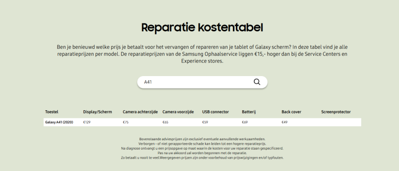

Samsung Reparaties
de link is te lang om hier in te plakken, daarom heb ik hem onder Samsung Reparaties geplaatst.
De reparatieprijzen van de Samsung Ophaalservice liggen €15,- hoger dan bij de Service Centers en Experience stores.
Samsung Reparaties
Zal je eens een truukje leren, je kan dit doen op de adresbalk of in een teksteditor wat soms makkelijker is, bv notepad of...
Je bekijkt die link:
" https://www.samsung.com/be/support/repair/?cid=be_pd_ppc_GOOGLE_service_ongoing_CN~NL-BR-Service-Pickup-BE_BS~crosd_PR~multi_SB~crop_PH~on_KS~bo_MK~be_OB~con_FS~lo_text_none_none&gclsrc=aw.ds&gad_source=1&gad_campaignid=11809078732&gbraid=0AAAAADiUgpyoRFFdcvldtklZrmXQidgky&gclid=Cj0KCQiAy6vMBhDCARIsAK8rOgm1drgv0WWUVR6lthI2gS3iketldypsN7J_24QomU8vwMd85zjDKM8aAliCEALw_wcB#mobile "
Dan zie je daar een vraagteken staan, dat en alles wat erachterstaat haal je weg:
" https://www.samsung.com/be/support/repair "
Et voila, je hebt een "korte" link met volgend resultaat, open onderstaande link maar eens en kijk dan eens in de adresbalk:
Btw, ik TEST die wel altijd eerst voor ik de verkorte versie post.
Ga deze niet laten herstellen een nieuwe zelfde telefoon kost net geen 200€ want al men begint weet je niet waar het stopt
