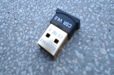

De adapter wordt dus herkend (CSR8510 A10) is namelijk het ID van de adapter blijkt.
Op je PC is het dus in orde.
Maar dat is een Trust adapter ? Is je hoofdtelefoon van hetzelfde merk ? samen geleverd ?

Die dongle is een oud model (nieuw gekocht ?) ... blijkbaar is hij niet meer ondersteund, was hij al niet meer in 2018 !
Heb je al eens de driver geupdated ?
Maar het kan zelfs zijn dat er gewoon géén driver voor 64bit bestaat voor die dongle ...

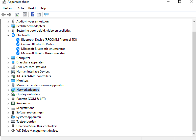

Dit krijg ik als resultaat en heb bij alles wat er bij bluetooth staat " stuurprogramma bijwerken" gedaan.
Bij allen zegt hij dat het beste stuurprogramma reeds geinstalleerd is.

Dan vrees ik dat die dongle niet meer gesupport is om te werken op een 64-bit OS.
Geen andere dongle liggen ? of eens proberen met dongle van ander merk van een vriend of zo ?
Ik heb hier een paar hoofdtelefoons liggen, maar die zijn altijd gekocht met dongle meegeleverd, meestal kan je die zelfs opbergen binnenin de hoofdtelefoon. Nooit problemen mee - maar geen Trust, eerder Logitech en ja, dat zie je aan de prijs.
