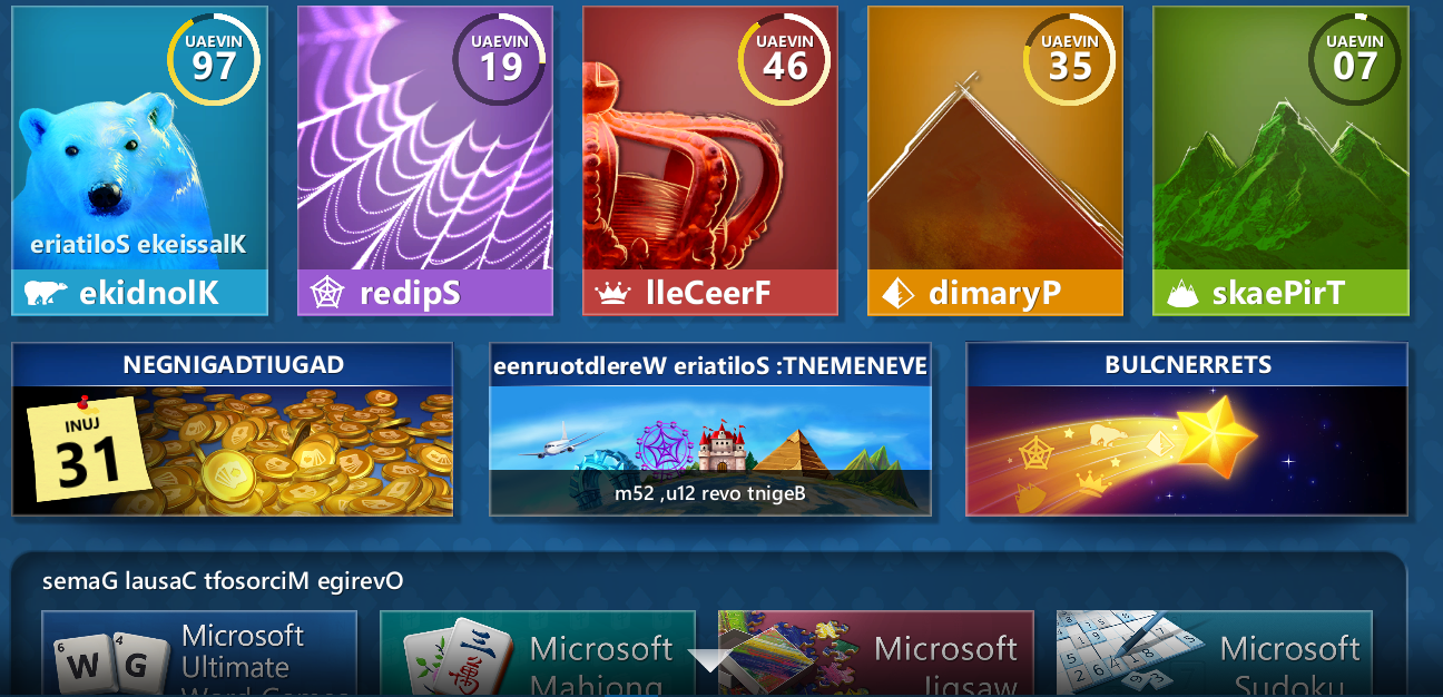

In mijn vorig bericht sprak ik van een vreemde taal, maar dat is het niet.
Het is gewoon dat alles achterstevoren staat.
BV opties staat er als seitpo.
Iemand die dat kan verhelpen?
Dank u
Hieronder een fotoke (knipsel) van hoe het eruit ziet.

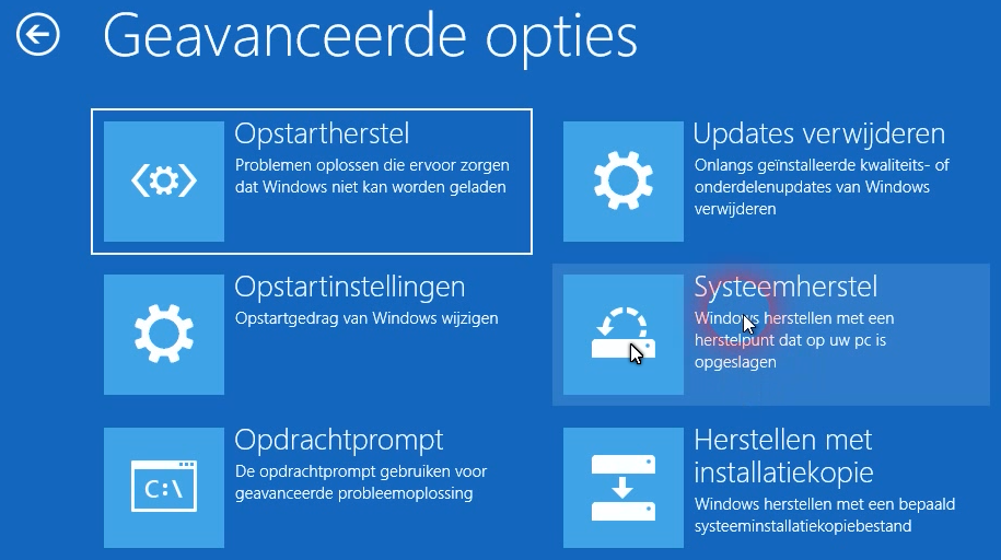

ga je voor systeemherstel dien je systeemherstel te starten buiten Windows om..dus via start >instellingen >bijwerken en beveiliging >systeemherstel>nu opnieuw opstarten selecteren bij de geavanceerde opstartopties ..en vervolgens herstart je pc en kies je in het volgende scherm problemen oplossen ..> geavanceerde opties ..> Systeemherstel "Windows herstellen met een herstelpunt dat op uw pc opgeslagen is " *deze optie is dan ook enkel aanwezig indien er daadwerkelijk ook herstelpunten aangemaakt worden ..!

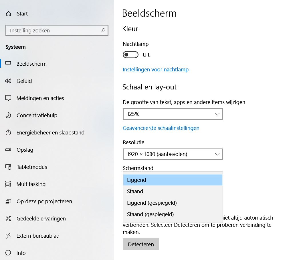

nee Mik hier ben je verkeerd heb dit al nagezien op een virtuele Windows 10 en indien deze liggend gespiegeld zou zijn dan staat de taakbalk bovenaan ..

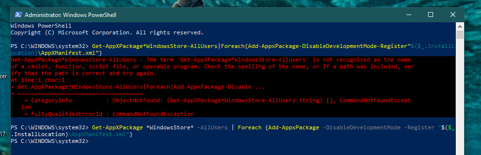

start een powershell ( administrator ) op en geef vervolgens de opdracht Get-AppXPackage *WindowsStore* -AllUsers | Foreach {Add-AppxPackage -DisableDevelopmentMode -Register "$($_.InstallLocation)\AppXManifest.xml"} in ..klik op enter en wacht geduldig af tot deze zijn werk gedaan heeft ..
sluit vervolgens de powershell( administrator) af en herstart je systeem ..de store zou nu weer te gebruiken moeten zijn ..

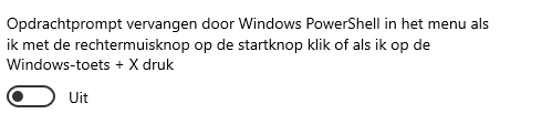

rechtsklop op start powershell(administrator) indien deze daar niet vermeld staat dien je de opdrachtprompt (administrator) te vervangen door de powershell (administrator)
dit kan via start >instellingen >persoolijke instellingen >taakbalk en de schuif schakelaar omzetten ..

In #12 staat: Get-AppXPackage *WindowsStore* -AllUsers | Foreach {Add-AppxPackage -DisableDevelopmentMode -Register "$($_.InstallLocation)\AppXManifest.xml"}
toch iets heel anders als bij u!
Geen spatie na ***package
Geen * na windowsstore
geen spatie na windowsstore
Enz enz enz.
Kopieer die tekst eens en plak deze daarna.
