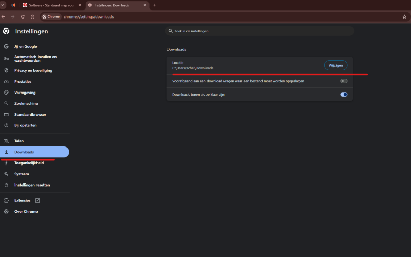

klopt, maar dat is dan enkel binnen Chrome browser. Wat hierboven staat is op Windows-niveau, dus voor elke app of funktie die de registry-entry voor downloads gebruikt... Afhankelijk van wat je wil bereiken dus ...
Bij Google Chrome kan je de downloadlocatie veranderen: chrome://settings/downloads
maar dan gaat alles wat je download naar de andere locatie
