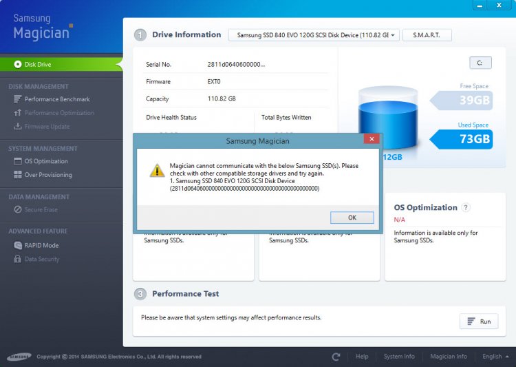

Nu start ik windows 8.1 op en als windows geladen is krijg ik deze fout melding
nee Mik deze kun je niet gebruiken ....
jij kunt gebruik maken van Reflect free of van de Acronis true image > untilities > schijf klonen of van de Aomei partition assistant >migrate OS to SSD or HDD er zijn meerdere tools die dit kunnen verwezenlijken ook Paragon heeft dit ter beschikkig.

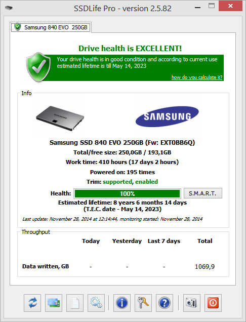

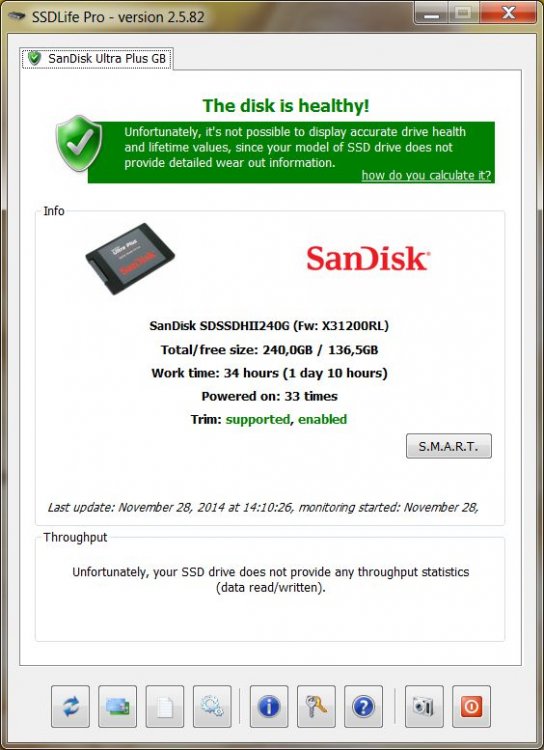

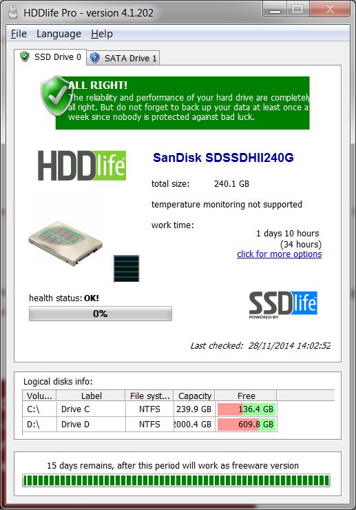

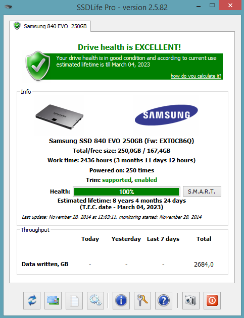

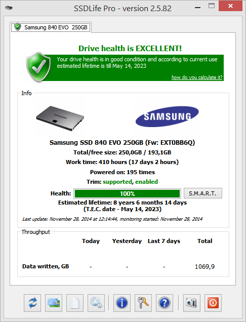

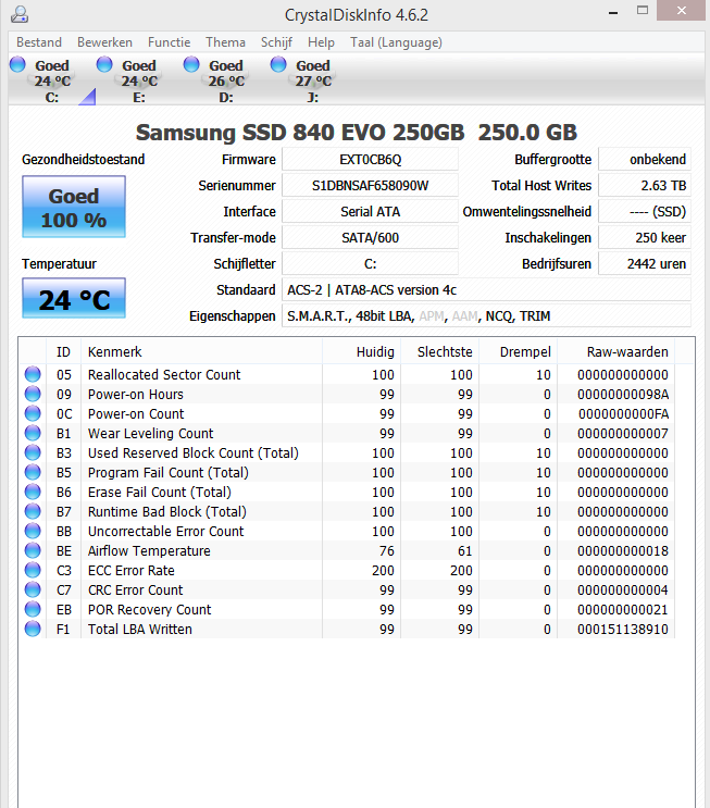

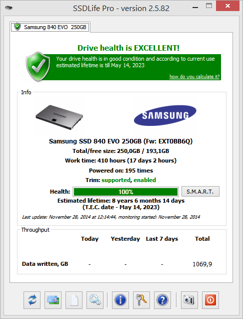

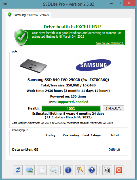

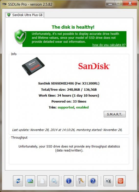

Test de SSD schijf eens.
Let op dit programma is razend snel. Zodra je het opgestart hebt is de test al klaar. Dit komt uiteraard door de snelheid van de SSD
  • SSDlife Pro 2.5.82.rar
    3.7 MB · Weergaven: 149

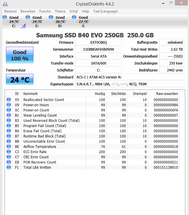

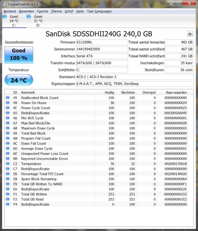

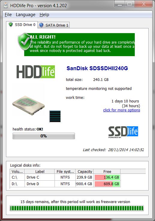

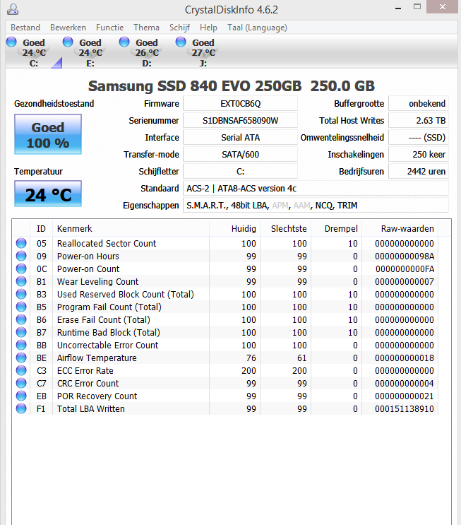

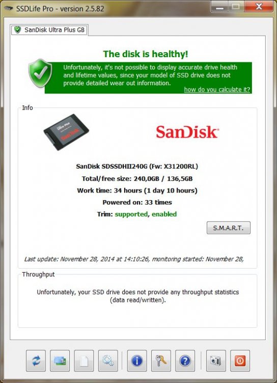

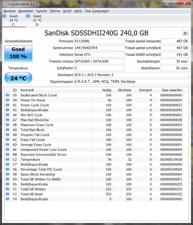

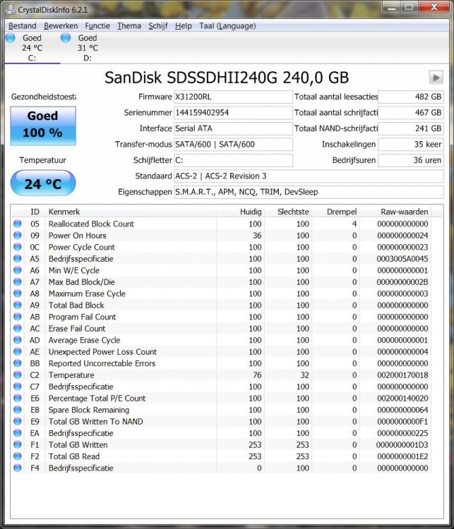

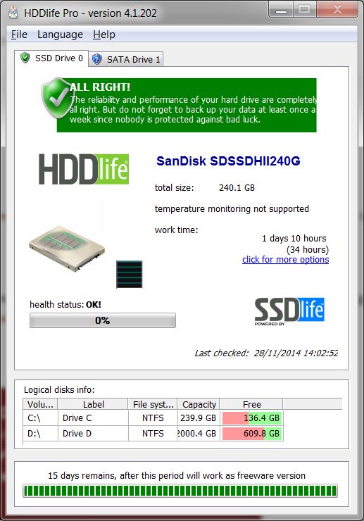

Weet niet wat het betekent dat de test die Lana voorstelde niet werkt bij mij. Op de site heb ik dan die andere versie gehaald en daar zag ik in feite ook heel weinig. Hierbij de info van Crystaldiskinfo.
jij Mik diende Crystaldisk niet te gebruiken het was de Tuts die deze diende te gebruiken ..
daar ik het vermoeden heb dat men hem gene nieuwe SSD heeft meegegeven toen hij de miskoop ging omruilen !
Ja, dat had ik begrepen, maar echt cijfers die vergeleken kunnen worden heb ik niet. Ik wil ook wel weten hoe die van mij is. Let wel, ik twijfel geen moment aan de goede staat van de materialen bij mij, maar het is goed eens te vergelijken hoe het systeem is tegenover dat van anderen. Echt veel cijfers hebben we niet hé.
