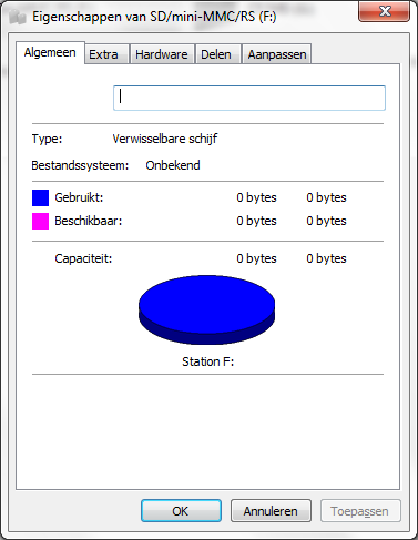

Hallo,
Heb hier een SDHC kaart(4GB) liggen van vrienden.
Ze hebben deze per ongeluk geformatteerd en zijn nu al hun foto's kwijt van hun reis.

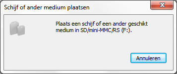

Ik krijg via de PC geen toegang tot deze kaart.(zie bijlage)
Als ik hem in mijn fototoestel steek dan krijg ik deze melding; "deze kaart kan niet gebruikt worden"
Heb al datarecovery software gebruikt maar deze zien de kaart ook niet; photorec/testdisc, recuva.
Iemand hier ervaring mee aub?
Ervaring ja. Maar als ik je screenshots en uitleg zie denk ik dat dit een verloren zaak is. Ze gaan die SDHC kaart waarschijnlijk geformateerd hebben omdat die in hun Windows verkenner dit aangaf. Maar ik vermoed dat die zelfs niet geformateerd geweest is (of kunnen formatteren) maar al defect was. Anders zou de beschikbare capaciteit aangegeven moeten zijn. Ik heb hier een paar weken geleden een USB stick weggesmeten die gelijkaardig was aan je kaart. Geformatteerde opslag apparaten kan je vrij gemakkelijk recoveren, maar die kaart is volgens mij naar de haaien. Sorry.

Ik denk ook dat het verloren is...
Heb al op een andere PC en met een andere en externe kaartlezer aan het proberen geweest maar zonder resultaat.
De HPusbFormat heeft ook geen toegang.
Heb hem eens in andere fototoestellen gestoken maar telkens een kaartfout of niet bruikbaar.
Op het internet deze gevonden maar ook zonder resultaat.
