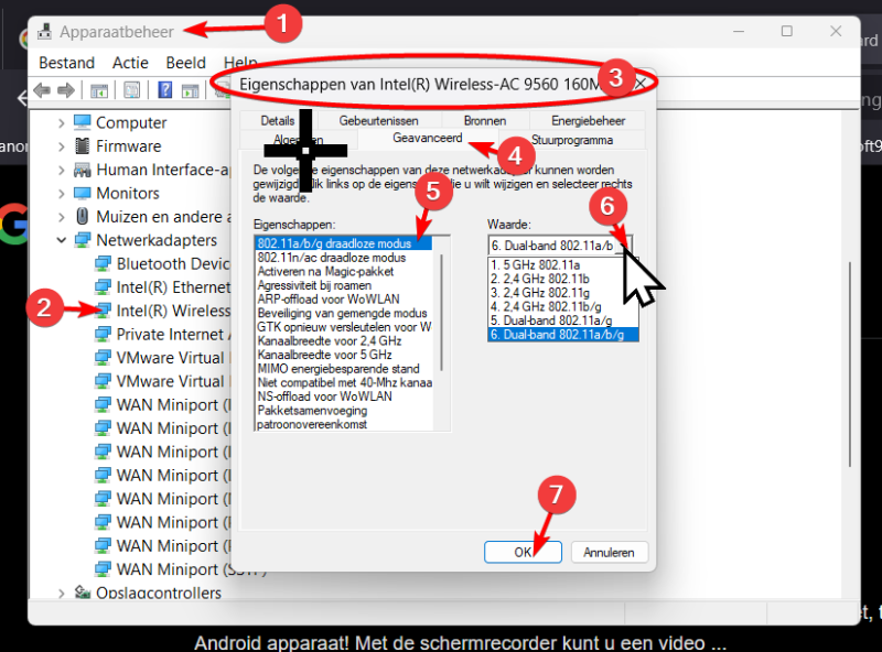

apparaatbeheer, netweradapters:
(2) je wireless adapter
(3) eigenschappen
(4) geavanceerd
(5) fraadloze modus
(6) kies je mode: 2.4-, 5.0-, dual band ....
(7) bevestig je keuze en afsluiten.

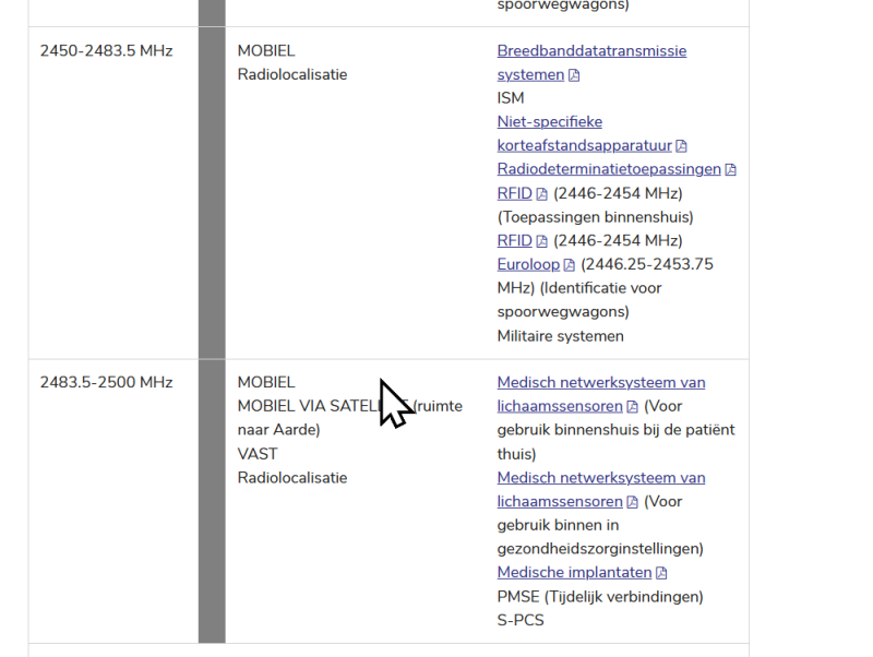

de wetgeving van ' Telecom ' is is ook van toepassing op ' Wifi ', het zijn tenslotte ook radio golven ... .
voor meer info ' GOOGLE ':
één van de vele site's, veel lees plezier ....
Inderdaad interessante lectuur. Mijn opmerking betreft vooral of er nu echt nergens in de buurt van de huidige 2,4 GHz geen plaats meer was om nog enkele kanalen toe te voegen.
die band wordt niet enkel voor toetsenborden en muizen gebruikt. en om storingen te vermijden .....
in het kort ' de wetgeving ' .....
meer info zie site.
