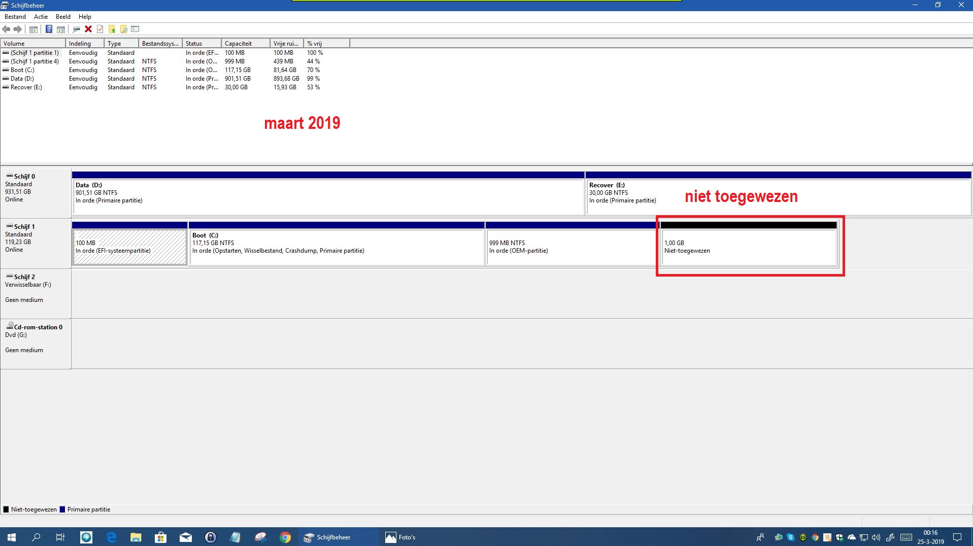

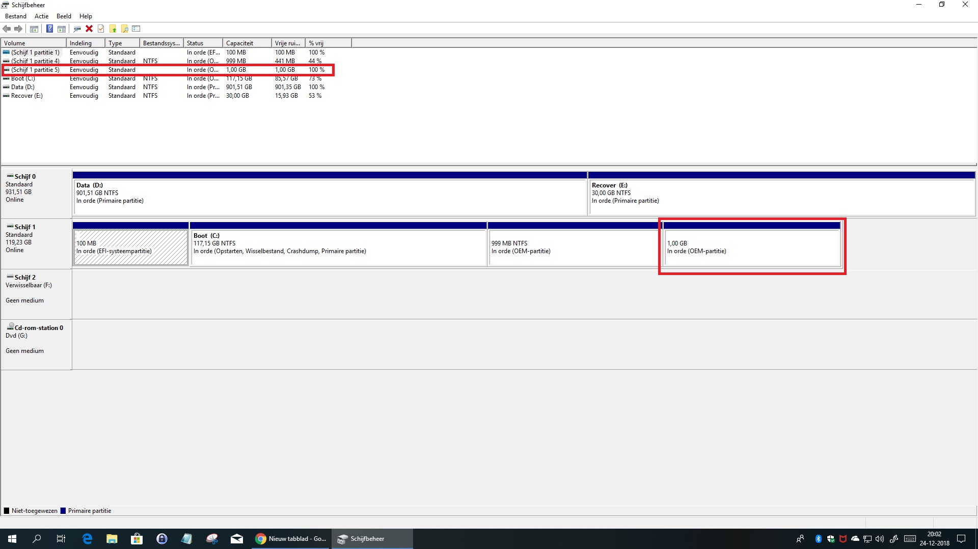

Toen ik mijn pc net nieuw had heb ik een afbeelding gemaakt van schijfbeheer zie afbeelding 1,
Nu ongeveer 2 maanden later zie ik dat een schijf 1 OEM partitie 5 niet is toegewezen. Afbeelding 2

Het gaat om deze partitie 5 zie afbeelding 1,deze is nu niet meer toegewezen .
Op deze MD 34135 heeft nooit win 7 gestaan is vanaf november 2018 met Windows 10 home versie 1809 build 17763.379
Ik heb een systeem back-up met image gemaakt en weer terug gezet met AOMEI Back-up wat toen volgens mij goed ging maar heb toen niet gezien dat er nu een partitie is die niet is toegewezen, Dat had ik gedaan omdat ik problemen had met Windows back-up.

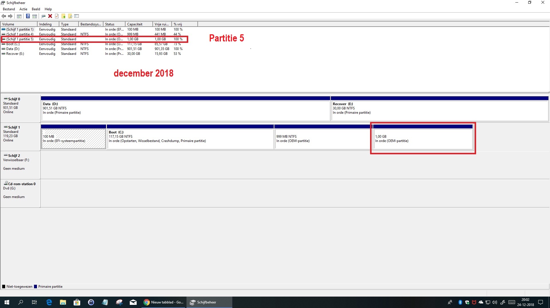

Ja ik zie ook maar 4 partities maar op de afbeelding van december boven in zie je wel staan partitie 5 en in de afbeelding van maart is deze niet meer aanwezig en is deze partitie van 1.00 GB niet toegewezen.

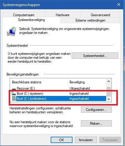

Verder is mij nog iets opgevallen op afbeelding bij systeem eigenschappen zie ik Boot (C:) (systeem)
En dan er onder nog een keer Boot (C:) (ontbreken) is dit normaal ?

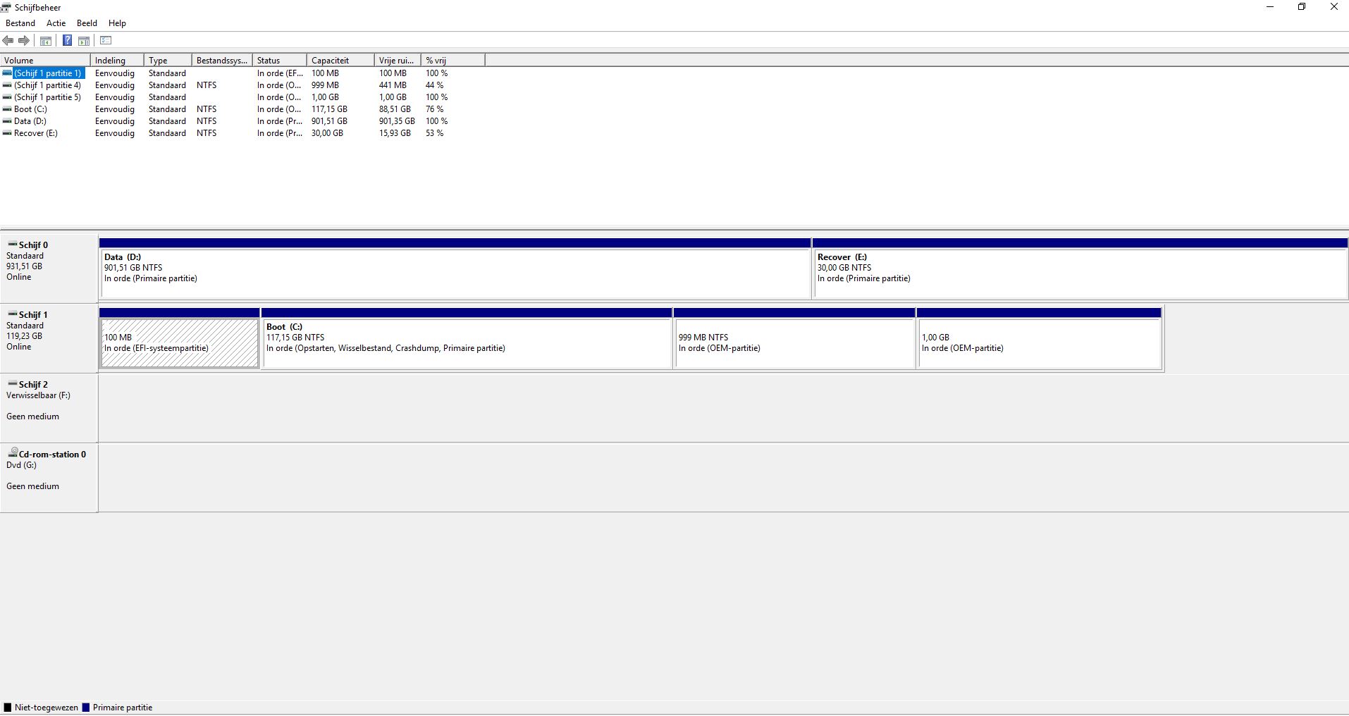

Ik heb weer een afbeelding toegevoegd waar je kunt zien dat schijf 1 partitie 5 weer is hersteld, volgens mij is dit een zogenaamde verborgen partitie maar hier weet ik te weinig vanaf, en waardoor het probleem is ontstaan is voor mij nog steeds een raadsel.
