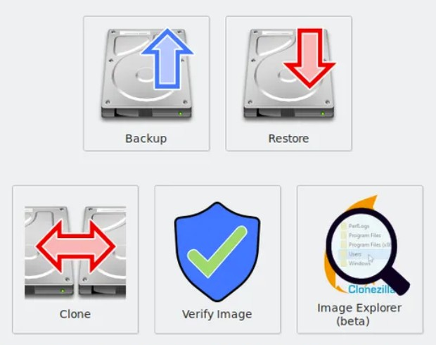

Ik ga binnenkort RescueZilla bekijken. Dat is een gratis en open-source programma dat op een usb-stick wordt gezet (de iso zet je met BalenaEtcher op een usb-stick). Het is geschikt voor Windows/Mac/Linux en bedoeld voor backup/restore van partities of de volledige disk. Ook zit er een disk cloner in. Omdat het draait op Ubuntu zitten er extra tools bij zoals partitiebeheer en een browser. Ziet er veelbelovend uit.
Bekijk bijlage 257981
dit id 'easy-versie' van clonezilla, het verschil tussenbeide: clonezilla kan versleutelen!

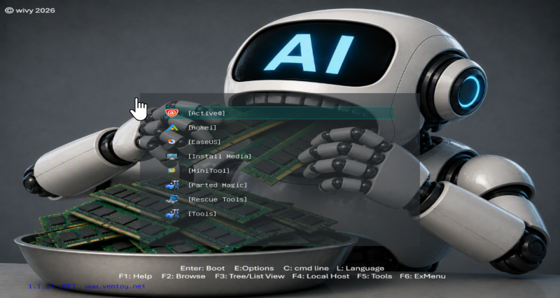

beide iso's staan om mijn ventoy-ssd (500gb) en iodd st400.
dit is de inhoud van mijn ventoy/iodd st400
Active@:
DataStudio v.26.0.0.4.e.iso
KillDisk v.25.0.3.iso
Aomei:
Aomei BU v8.4.0.iso
Aomei PA v10.11.0.iso
EaseUS:
Data_Recovery_Wizard_20.1.iso
Disk_Copy_Pro_v6.9.0.iso
Partition_Master_2.0.5.0.iso
Install Media\Linux:
linuxmint-22.3-cinnamon-64bit.iso
Zorin-OS-18.1-Core-64 bit.iso
Zorin-OS-18.1-Education-64 bit.iso
Zorin-OS-18.1-Lite-64 bit.iso
Zorin-OS-18.1-Pro.iso
Install Media\Windows:
win_10_22h2.iso
win_10_22h2_updated_oct_2025.iso
win_10_enterprise_ltsc_2021_x64.iso
win_11_25H2_Dutch_x64_v2.iso
win_11_25h2_updated_july_2026.iso
MiniTool:
MiniTool Power Data Recovery Technician 13.0 WinPE.iso
MiniTool_PW_v13.9.iso
ShadowMaker_Pro_4.8.1.iso
Parted Magic:
clonezilla-live-3.3.2-31-amd64.iso
partedmagic_2020_05_20_(x32-x64).iso
partedmagic_2026.06.04.iso
rescuezilla-2.6.2-64bit.resolute.iso
Rescue Tools:
Anhdv_Boot_Free_26.1.iso
AnkhTech.OS.Pack.Multilingual.v1.iso
AnkhTech.Windows.Boot.Lite.v3.iso
AnkhTech.Windows.Boot.SuperLite.v3.iso
Ankh_Technology_Emergency OS_V8.iso
HBCD_PE_x64_(v1.0.8).iso
WinPE11_10_8_Sergei_Strelec_x86_x64_2026.07.09_English.iso
Tools:
diskgenius_Pro_v6.2.0.1829 _VTWimBoot.iso
diskmaster_Tech_8.8.0.iso
macrium_10.0.8843_NL.iso
memtest86_v11.7.1000_Pro.iso
R-Studio_9.5_Build_191802_Tech.iso
shredos-2024.11_27_i586_32bit_0.38_20250128_vanilla.iso

Vanmiddag heb ik RescueZilla getest en ben tevreden. Alles is gewoon lekker helder en duidelijk. Bij een backup van 736 GB naar een externe USB-drive is de snelheid bij mij gemiddeld 27.5 GB per minuut, geen beperking dus.
Het nadeel van compressie (had ik aan staan) is dat bij grote images de Image File Explorer (om losse bestanden uit de image te halen) onwerkbaar langzaam is alhoewel ik dat toch niet nodig heb want daarvoor gebruik ik FreeFileSync.
het begin scherm:
