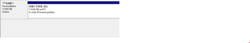

Van de GB 128 heb ik nog maar 114 GB op mijn usb-stick. Ik heb verborgen bestanden aangezet. Werkt niet. Het programma Recuva geïnstalleerd en zag de 14 GB maar ik krijg deze niet verwijderd. Ook heb ik hem geformeerd maar ook dat wekt niet. Wie weet raad.
Die 14GB ben je niet echt kwijt. Dat zijn niet de verwijderde data/bestanden die je kan terugvinden mbv Recuva.
Voor de vendor is 1GB gelijk aan 1.000.000.000 bytes. Voor je OS zijn dat mogelijks 1.073.741.824 bytes.
Dat is het verschil. Eigenlijk een soort interpretatie in het voordeel van de Vendor.
Maw, voor je OS heeft die USB stick maar 114GB beschikbaar
Is normaal, komt mdat wij met een 10-bit stelsel rekenen en een computer met 2 bits.
Voor ons is een gigabyte 1,000,000,000 bytes.
Voor een computer echter is dat 1,073,741,824 bytes.
Marketing maakt daar handig gebruik van om de "hoogste" waarde weer te geven.

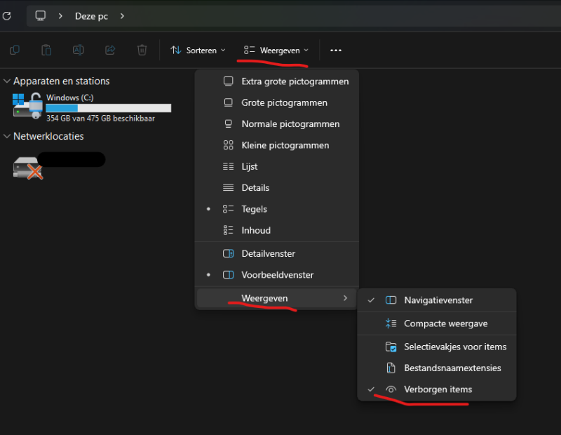

ik heb niet alles gelezen. maar dat van u wel #1 pimmetje3@. ik dacht aan dat uw verborgen bestanden niet
zichtbaar staan, dit doe je zo ze zichtbaar maken als ! dit het probleem is
@pimmetje Inderdaad @DDragon80 zijn bijdrage is belangrijk.
Als je de verborgen bestanden zichtbaar maakt zoals in #11 gesteld en mocht je erin slagen die bestanden ook nog te verwijderen (wat ik betwijfel - overigens zal dit veel minder zijn dan 14 Gb, zie #3) dan heb je je USB-stick deskundig onbruikbaar gemaakt !!!
Die bestanden staan verborgen voor een reden ... ze zijn nodig voor de USB stick zelf, om te werken.
Verborgen bestanden zichtbaar maken en dan ook nog verwijderen is NOOIT een goed idee.
